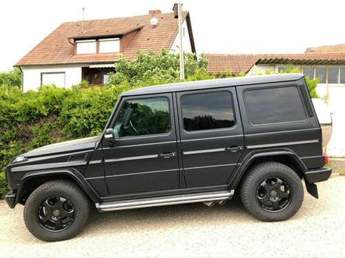

Wir hatten ja schon die Frage der Spurverbreiterung für den neuen G. H&R hat nun ein aktuelles Teilegutachten 5.1.2016 herausgebracht, welches auch den neuen G berücksichtigt. Natürlich gibt es auch dazu neue Spurplatten, so dass man mit den alten nichts mehr anfangen kann. Z. B. statt 60 mm Spurverbreiterung nun 62 mm pro Achse, dafür aber nun auch für die 275/55R19 9,5x19 Felgen gültig. Jetzt kommt das aber, bevor ich bestelle. Die Scheiben sind laut Gutachten bis zur Radlast von 930 kg geprüft. Mein G hat laut COC eine "technisch maximal zulässige Masse je Achse" für Achse 1 1550 kg und für Achse 2 1900 kg. Nach meinem Verständnis bin ich mit 2x930 kg vorn gut dabei, auf der Hinterachse fehlen aber 40 kg. Heisst das, dass die H&R auf dem neuen G dann auf der Hinterachse nicht montiert werden dürfen? Wie kommt dann H&R überhaupt zu dem Teilegutachten, welches ja explizit für die ET und Radgrössen des 2016er G erstellt wurde? Oder rechne ich da falsch?
Grüsse
OpenAirFan
Und so schaut es aus!

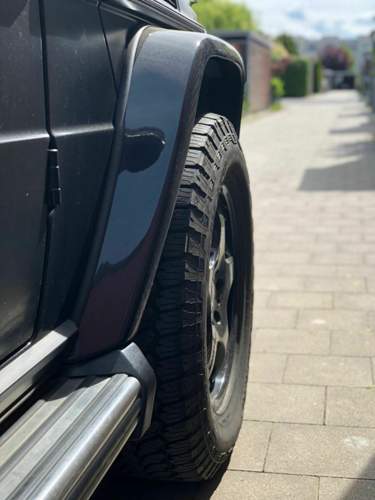

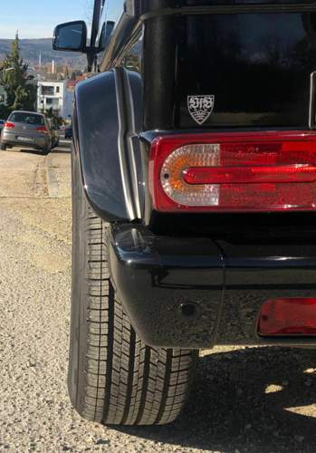

Servus,
Da ich selbst nach Bildern gesucht haben und weder Händler noch die hersteller helfen konnten hier mal ein paar Bilder von 35mm Spurplatten der Firma H&R.
Genauer: H&R Spurverbreiterung Trak+ DRA für Mercedes G-Klasse Typ W463, Preis Januar 2020 für 4 Platten 335 Euro.
Laut TÜV und Gutachten müssen dafür die Kotflügel um 15mm verbreitert werden. Vom TÜV gab's die Empfehlungen zu 18mm. Verbreitert wurden diese durch 18mm Aufklebeverbreiterungen der Firma Trekfinder.
Genauer: Kotflügelverbreiterung universal: 4 Stück / 18 mm
breit / a 150 cm lang, Preis Januar 2020 49 Euro.

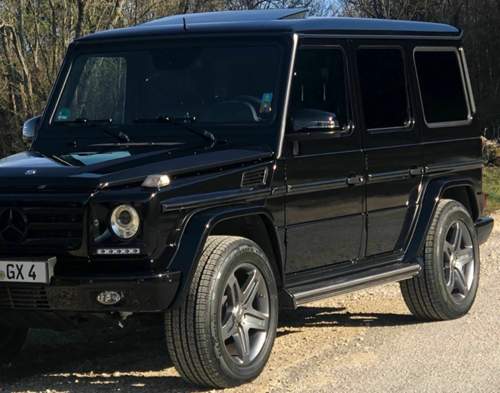

FYI:
Ich habe 60mm pro Achse mit 275/55 R19 auf 19“ AMG Felge (ET50) „getüvt“ bekommen.
Grüße 😎
