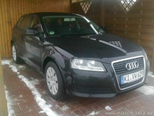

Ich habe seit gestern Felgen von A4 7x16 ET42 (s.foto). Muss aber extra vom TÜV abnehmen lassen
24022010279
Original geschrieben von olegwins
Hat denn hier irgendjemand A4 Felgen auf dem A3 verbaut
Vielen Dank für das Bild. Da scheint dann ja auch noch etwas Platz zu sein, aber dass würd man bei 7,5x17 ET43 auch benötigen. Wenn ich das richtig sehe müssten die 7,5 Zoll breiten Felgen und einer ET43 etwa 5,5 mm weiter herausstehen?!
Was hast du denn für die Eintragung beim TÜV bezahlt? Hast du noch etwas vorlegen müssen (Traglastbescheinigung oder ABE)?
