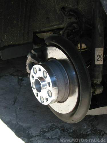

Hallole ...
1. Spurverbreiterungen / Distanzscheiben  die einfach nur zwischen Radnabe und Felgen kommen + verlängerte Schrauben
2. Spurverbreiterungen / Distanzscheiben die fest auf die Radnabe geschraubt werden ( Schrauben incl. dabei ) .  Gibt's aber erst ab 20 mm Dicke pro Seite . Hierfür werden dann keine verlängerten Radschrauben benötigt , es können die orig. Radschrauben weiter verwendet werden !
Siehe Pic , nur als Beispiel ( von meinem Ex - A3 )
Hermy

thomasGanz einfach mal auf die Homepage von H&R schuaen
da gibt es das DR System also ganz normal Distanzscheibe die gibt es aber max nur bis zur einer Dicke von 40mm pro Achse bei diesem System benötigst du längere Radschrauben
Artikelnummer
1055571
2055571
3055571
4055571 bei H&R
oder das DRA System
dort gibt es für den Touran von 40mm bis 60mm pro Achse Distanzscheiben, diese werden mit den mitgelieferten Schrauben befestigt an denen vorher die originalen Serienschrauben befestigt waren, jetzt nimmst du deine Serienschrauben und befestigt deine Felgen an die Spuverbreiterung , denn diese hat jetzt eine extra Aufnahme dafür
z.B 40555712
5055571
6055571
http://www.h-r.com/EBH-DRA.pdf
Nachteil hierbei ist es, das du ein Teilegutachten hast und zum TÜV und es eintragen lassen musst
Oder die einfachste Variante ist, du nimmst gleich das Rundumsorglos Paket von H&R mit ABE
