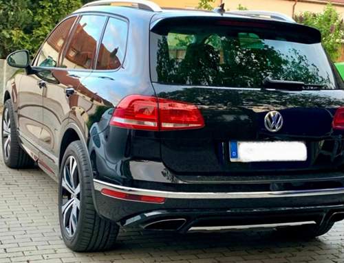

Ich habe H&R Spurplatten mit 23mm auf 20“ mit 275er Reifen auf meinem Touareg 2.
Habe es eintragen lassen ohne das ich etwas am Fahrzeug verändern musste...

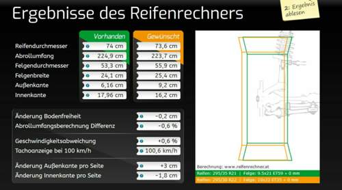

10x22 ET35 ohne Distanzen
Unten der Vergleich zu den Originalen 21" von VW mit ET59
ET
@Marco1969 schrieb am 19. Oktober 2020 um 17:06:49 Uhr:
Mit den 22zoll sieht er so aus
Hab doch noch ein Bild gefunden.
Sieht eigentlich unspektular mit 20“ Felgen. Aber mir gefällt es halt eher wenn’s noch dezent ist...

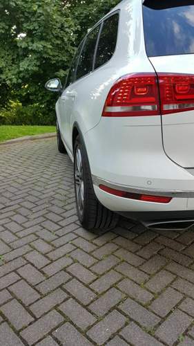

36mm vorne und 46mm hinten ist das max. bei OEM 20" Habe die Scheiben mit viel Wohlwollen und zwei fest zugedrückten Augen auch mit meinen 10x22 ET 50 eingetragen bekommen.
10x22 ET 50 mit 23mm Distanzscheibe
OEM 20" mit 23mm Distanzscheibe
