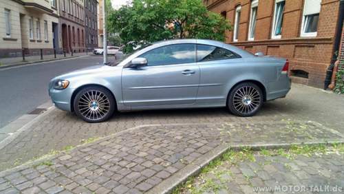

Hab mir nun meine Sommerreifen (Ford Titanium Alu´s,siehe Profil) aufgezogen.
Da diese aber eine ET von 52,5 haben, sind die nun recht weit drinne.
Nu will ich mir Distanzscheiben besorgen damit es stimmig aussieht.
Der Reifenhansel sagte,ich soll eine Wasserwage nehmen und die an der Oberkante Kotflügel halten und dann messen (Reifennabe zur Wasserwage) dann hab ich ca die Grösse die ich nehmen kann.
Gasagt getan.
Das Ergebniss ist ungefähr 55mm pro Seite,wenn ich mir nun 50mm Scheiben besorge,muss ich da was beachten?
50mm Scheiben ist ja schon ne Menge.

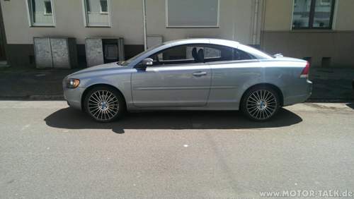

ich würde schon fast sagen das bei 20mm Schluss ist... Früher hätten die 50er grad so gepasst aber heute darf der Reifen im oberen Drittel nicht mehr aus dem Radhaus gucken... Wenn du dir das 20er Bild nochmal ansiehst, da bist du grad so an der Kante... Kommt noch etwas auf den Prüfer an. Aber ich denke, 30er wirst du nicht eingetragen bekommen... Der Cee läuft halt hinten in der Schürze recht schmal zusammen, wenn du da nicht nacharbeiten möchtest, dann wars das mit den 20er Scheiben...

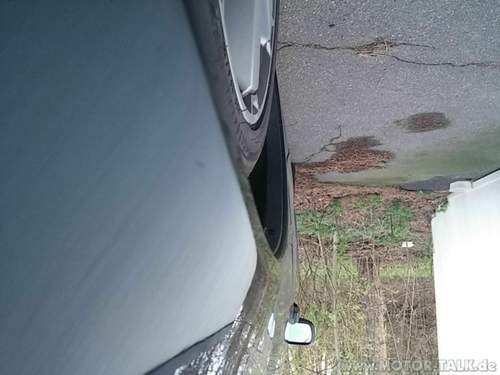

p.s: Misst bekomm das Bild nich gedreht,auf´m Rechner ist es richtig rum :-(
20140407-191300
von oben war die alte Regel...  Ist auf Bildern immer schwer zu sagen weil man ja den Winkel nicht ändern kann. Mag sein das du die 5mm noch rein bekommst. Mehr aber nicht, da würde der TÜV dann wohl streiken... Probier aus.

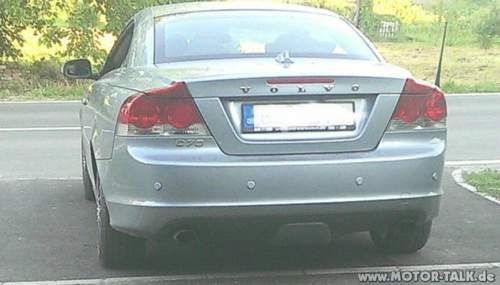

Habe bei mir am C70 vorne 40mm und hinten 50mm auf original Mirzam Felgen 8x18 ET45.
Gruß Thomas
Welche Spurverbreiterung haste denn drauf?
Mit Gutachten oder Einzelabnahme gemacht?
Es sind Spurverbreiterungen von Eibach verbaut, die 40mm sind für Volvo C70, die 50mm eigentlich für einen Ford Fusion wurden aber anstandslos eingetragen.
