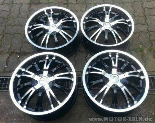

So hab mich nu gegen das Gutachten gedöns entschieden und hab mir andere Felgen gekauft :-)
In 8J x 18 ET40
Sollte dann schonmal besser Aussehen....
Unten mal ein Bild meiner Erungenschaft
-12
Bitte später im eingebauten Zustand posten
In 8J x 18 ET40
Na zum Glück sind die Geschmäcker ja verschieden :-)
Aber bisschen viel Aufriss finde ich...erst Spurverbreiterung im extremen Rahmen (50mm, genau das richtige für die "weiche" Ford Focus Karosserie...) und sich dann Felgen holen die schon mal 5mm tiefer im Radhaus sitzen als die originalen 18zoll Morpheus mit ET40...
Nichts für ungut nur meine persönliche Meinung.
Allzeit gute Fahrt und Freude mit den neuen Puschen.
L.

Sorry war mein Fehler hab mir irgendwie herbei phantasiert, dass deine neuen ET 45 haben ...
Kein problem :-)
Meine die jetzt noch drauf sind haben ne ET von 52,5.
Deswegen wollte ich eigendlich Spurplatten.
Da die meisten aber erst ab einer Felgenbreite von 8J zugelassen  und meine jetzt 7,5J haben,ist es einfacher gewesen Felgen zu besorgen.

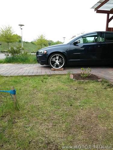

Felgen sind nu da.
Hab mal nen Foto gemacht wo sie vorstehen.
Ich finde das könnte gut aussehen,mal sehen wenn sie mit Reifen drauf sind 😁
Wat sacht ihr so?

Jup, nehm ich, kannst los schicken....  ;-)
Hähä 😁
Perfekt, auch ohne Photoshop
Jo wollte sich keiner erbarmen 😉
wie gesagt, meinem schwarzen Auto stehen die bestimmt noch viel besser...
