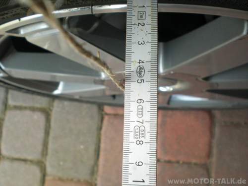

So hier mal die Bilder
Einmal von hinten wo man sieht wie weit die drinne sind und einmal meine Messung mit Band und  Zollstock.
Auto steht gerade und auf beiden Seiten das selbe Ergebniss

Hi! Für mich siehts aus, als wenn die Schnur nicht gespannt wäre...

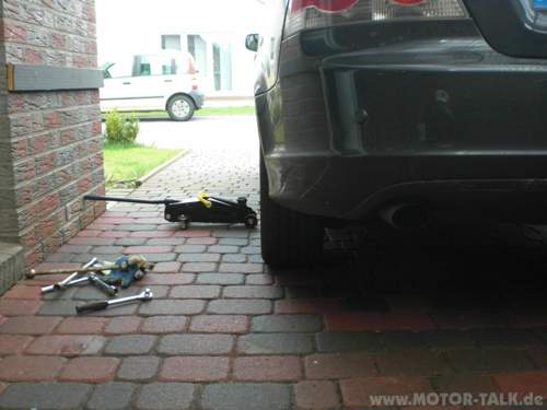

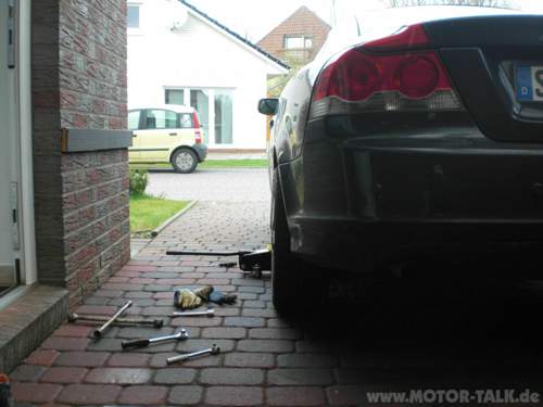

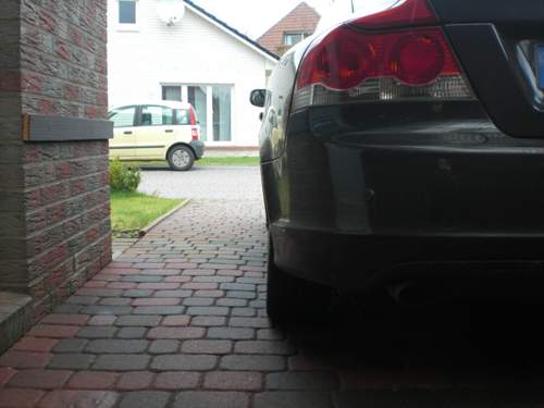

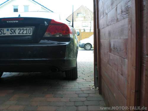

Auf dem ersten Bild ist aber gut erkennbar, dass der Reifen weit innen steht.
Ich würde mal einen Reifen runter nehmen, 3 cm Styropor o.ä als Distanz geben, den Reifen anliegen lassen, und das Ganze noch mal ansehen, bzw. messen.
Das kostet nichts, und gibt mal einen Eindruck, was bzw. wie viel wirklich fehlt.

Nachtrag: Man sollte das zu zweit machen, der Wagen gehört ein Stück runtergelassen, wenn der Reifen anliegt, so weit runter wie die Gegenüberseite..
Und auf die Sicherheit nicht vergessen und was unterstützen, wäre nicht der erste Wagenheberunfall.
