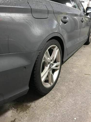

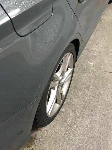

Ich habe mir jetzt die Spurplatten von H+R in 15mm/ Seite bestellt, fahre die 7,5x17" Felge mit ET43, bin mal gespannt wie das in Verbindung mit der Tieferlegung aussehen wird..........
Gruß, Thomas
Die Spurplatten sind heute gekommen, werden dann in kürze montiert……
Gruß, Thomas
Heute montiert, anbei die Bilder, die ersten drei ohne, die letzten drei mit den Spurplatten, gefällt mir sehr gut, mehr als 15mm/ Seite gehen auch nicht……
Gruß, Thomas

Ich bin auch gerade dabei Spurplatten auszusuchen und tendiere zu HA 30mm, vorne bin ich in der Vergangenheit immer ohne ausgekommen. Jetzt habe ich bei meinen mitgelieferten Audi-Felgen gesehen, dass die ET der Winterfelgen (ET48) kleiner ist als von den Sommerfelgen (ET51). Also würde das Rad im Winter ja noch ein Stückchen weiter rausgucken, was von der ABE kein Problem und ohne Eintragung fahrbar wäre.
Macht ihr im Winter eure Spurplatten ab, gerade wegen mehr Steinschlag und Schmutz?
Ich werde auf meiner Limousine vorne auch noch Spurplatten montieren, bin mir nur noch nicht sicher ob 10mm oder 12mm pro Seite, hinten sieht das ja mit 15mm pro Seite schon recht gut aus……
Gruß, Thomas
10mm/ Seite bestellt……sollte dann stimmig aussehen ……
Gruß, Thomas
So werde ich es auch machen @brose aber bist du dir sicher das die Felgen oben ET46 haben? Ich meine nur, durch die 15mm Spurplatten käme man dann auf ET31 und dafür sieht es wie ich finde auf den Bildern ja noch total human aus.
Habe ein wenig Sorge, das es mir dann zu wenig ist bei 7.5x18 ET51 (= ET36)
Die bei mir verbaute Felge hat ET43……
Gruß, Thomas
@brezelor schrieb am 25. Januar 2019 um 18:47:51 Uhr:
... und dem ganzen Salz. Im Winter fahre ich ohne Spurplatten.
