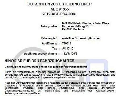

Habe mir 15 mm pro RAD geholt 120€ MIT ABE von NOVUS NJT mit doppelzentrierung, brauche nicht eintragen

Dann hast du die ABE nicht richtig gelesen!
Lies dir die ABE richtig durch ----> Abnahmepflicht.
Also Vorsicht ist geboten.
Es gibt keine Spurplatten ohne Eintragungspflicht. (Jedenfalls nicht bei 20mm und beim 4F)

Meine sind 15mm, und war beim TÜV mit ABE der sagt nö brauche ich nicht eintragen, steht schwarz auf weiß
schwarz auf weiß steht da Eintragungspflichtig.
Da hat der Tüff Tomaten auf den Augen 😰
Unverzuegliche-eintragung
Das muss ich dann nochmal klären
