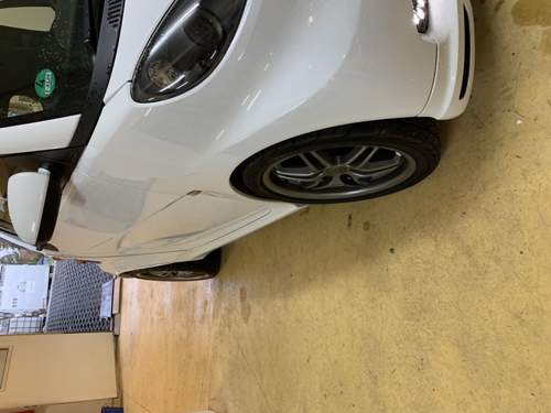

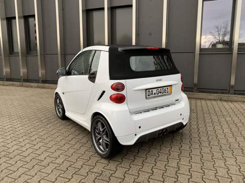

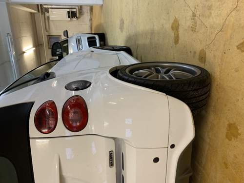

Ich hatte bei meinem Brabus Xclusive rundum 15mm pro Rad drunter, ich fand es perfekt und es hatte nichts geschliffen.
15mm von hinten
15mm vorne
Seitenansicht
Das Beste ist Mal beim TÜV Prüfer vorbei zu fahren und mit diesem in einem freundlichen Gespräch das Vorhaben abzuklären.
Da merkt man dann auch schnell ob der Jenige geneigt ist was einzutragen, ansonsten nächster TÜV.
Wichtig dass, das Ganze auch eingetragen wird, so kann man unter Umständen auch noch etwas weiter raus, als was in der ABE der Distanzscheiben steht.
