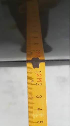

Ich hatte meine Messung falsch im Kopf. Die serienmäßige Radlaufverkleidung (SUV Vormopf) ragt nur 5mm über die Karosse hinaus nicht 10mm, wie von mir behauptet (s. Bild). Somit wäre bei meiner Rad-, Felgenkombination (255/45 R20 - 8,5 x 20) nur eine Spurverbreiterung von 2 x 15mm - laut ABE von H&R - ohne Anbau einer breiteren Abdeckung möglich. Ich denke, der TÜV-Beamte hätte hier aber einen gewissen Ermessensspielraum.

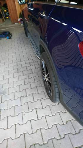

Ich habe vorn 2 x 15mm und hinten 2 x 20mm verbaut. Leider kann ich noch nicht von einem TÜV-Besuch berichten, da hier bei uns momentan keine Eintragungen vorgenommen werden.

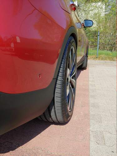

Zu viel, oder noch im Rahmen ?
Hinten sind die 285er Reifen drauf
F219c30f-f3e8-43b7-bbb2-1675b777b51b
@whityrm schrieb am 9. April 2020 um 19:00:23 Uhr:
Uiiiii ehr satt und schön - nein nicht zuviel!
Wieviel mm sind das?
30mm pro Achse
Vorn und hinten,
Wobei vorn: 255/45 R 20 auf 8,5 ET 40
Und hinten 285/40 R 20 auf 9,5 ET 22

Vielleicht sieht man es jetzt besser
Spurverbreiterung

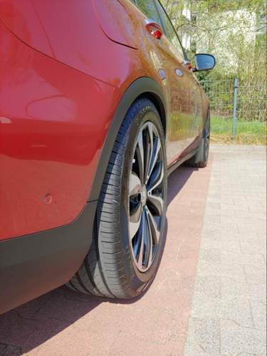

Ich habe mittlerweile die 255/45er Sommerräder drauf (MB-Felge 8,5 x 20 ET 40) und keine AMG-Verbreiterung verbaut, denn ich habe gar keinen AMG :-)
Und so sieht das dann aus mit hinten 30mm pro Seite...
