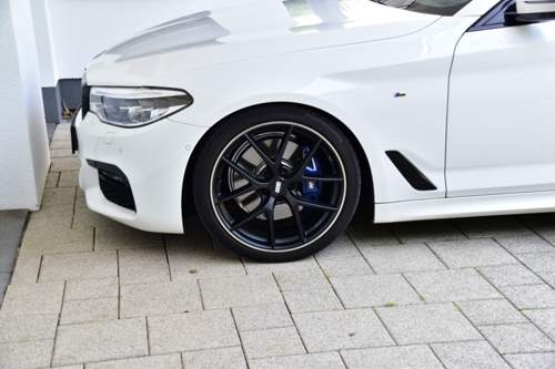

Bitteschön
Wobei auf deinem Bild sieht es vorne mit 12mm stimmig aus, denn vorne sind die Felgen ja von der Dimension und ET wie bei mir gleich 8J x 19 H2 IS/ET30
12 mm vorne ist kein Problem mit orig. 19“ BMW- Felgen.
Vorne 12 mm mit 8,5“ und ET 32 gefahren - passt bestens. ( hinten 10“ ET 45 mit 15 mm)

ich habe nun auch meine H&R Spurverbreiterungen drauf. Habe mich vorne und hinten für 12 mm entschieden, da diese noch eintragungsfrei sind. Sieht wirklich um Welten besser aus.
Vorne sind 12 mm perfekt, hinten wären ein paar mm mehr noch besser. 15 mm hinten wäre sicherlich die beste Wahl.

Hab grad kein besseres Bild, hier zu sehen vorne keine Spurplatte und hinten 12mm
Aber vom Gefühl her könnte Vorne die 11mm fast schon zu viel sein.

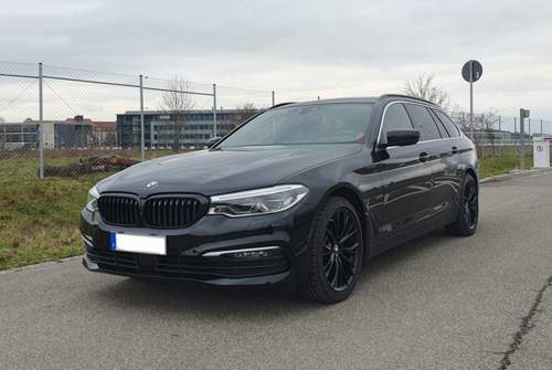

20230205
Für mein optisches empfinden fehlt erstmal die Tieferlegung!
P. S: die Felgen stehen übrigens zum Verkauf. (ein Felgensatz in Titan, ein Felgensatz in schwarz)

Durch Austausch der Koppelstangen gegen verstellbare Koppelstangen, vorne: traditionell mit kürzeren Federn. Harmoniert perfekt.
Der Wechsel 19“ RFT gegen 20“ bringt sogar einen gewissen Komfortgewinn, da das Rumpeln der RFT wegfällt und die non-RFT geschmeidigere Flanken haben. In Kombination mit dem adaptiven FW perfekt.
