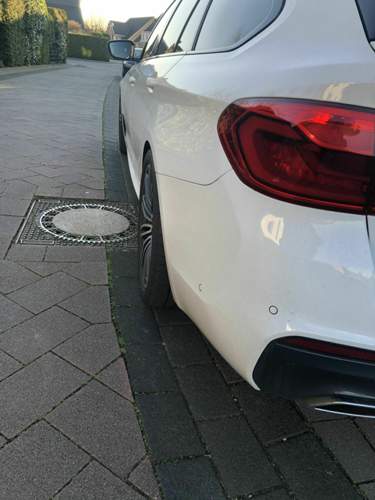

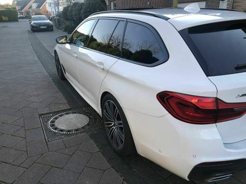

Je Seite 12 mm vorne, 15 mm hinten, Eibach pro, adaptives FW. Ist ein G 31, ich weiß.
37ffaf3c-a993-405e-8897-af87709951fe
2779b5e6-2fb3-4964-af4f-4883b9ce52e6
Bacf5f61-0dac-477d-bbd5-d1623cbe75b9
+3
@hennes-2 schrieb am 8. Februar 2020 um 13:30:38 Uhr:
Auf den Punkt. Sieht für mich perfekt aus.
Darf ich fragen, welche Distanzscheiben das sind?
LG

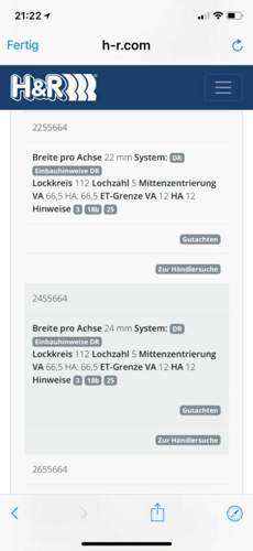

Danke. H&R, direkt mit längeren Schrauben und Felgenschloss, je Achse um 90;- Euro. Waren im Angebot bei www.sportfahrwerk-billiger.de

Trotzdem will ich mir das bei einem Dienstwagen ersparen. Laut Eibach und H&R sollen im März bzw. April auch ABE‘s verfügbar sein.
Wobei Du da bei den Auflagen für Dein Fahrzeug schauen musst, da steht in den allermeisten Fällen bei Spurplatten drin, dass Du trotzdem eine Anbauabnahme (19(3) StVZO) brauchst (ist meistens "A01")....

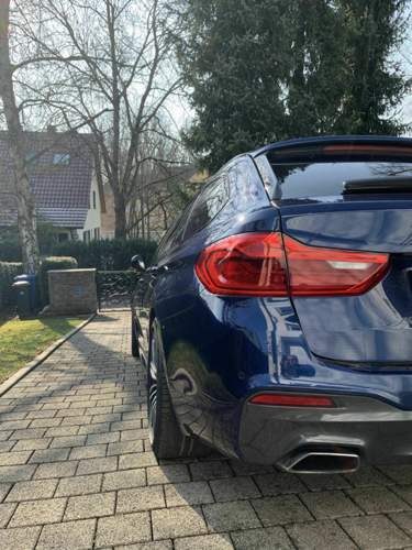

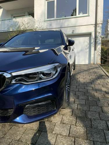

ich habe nun auch meine H&R Spurverbreiterungen drauf. Habe mich vorne und hinten für 12 mm entschieden, da diese noch eintragungsfrei sind. Sieht wirklich um Welten besser aus.
Vorne sind 12 mm perfekt, hinten wären ein paar mm mehr noch besser. 15 mm hinten wäre sicherlich die beste Wahl.
Die zwei Packungen H&R Spurverbreiterungen hatten beide dasselbe Felgenschloss (wie schon oben beschrieben).
@macaco schrieb am 20. März 2022 um 07:37:01 Uhr:
Freut mich, dass alles gutgeklappt hat, auch mit dem Schloss.
Stell doch mal ein paar Bilder ein.

Bitteschön
Hinten
Vorne
“Passt!”

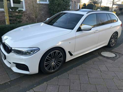

Welche Felgen hast du hier drauf?
Glaub die 19" aber hinten 9J x 19 H2 IS/ET44?
Ich fahre im Winter rundrum die 8J x 19 H2 IS/ET30
M-Performance 786
Und habe hinten eine 12mm von H&R die mit ABE
Für vorne bin ich noch am grübeln, habe das Gefühl eine 11mm wird zu viel sein, aber weniger mit ABE gibt's nicht.
