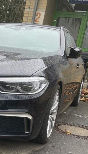

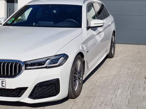

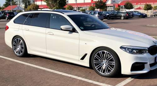

Hast du ein Bild von deinem g31 mit den Eibach federn?
Bitte.
A535ac55-dc82-46c7-8721-67fe3f2384d9
24d65aec-1438-4b25-9956-00776109a4a4
Noch eins (aber mit 19“).
G31 mit 19“ 664M
Der steht schon ziemlich tief dar, mir persönlich wäre es fast schon zu tief, aber wie gesagt es ist Geschmackssache.
Das sind also die Eibach Pro mit 30mm vorne und 20-25mm hinten?

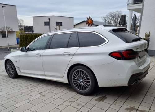

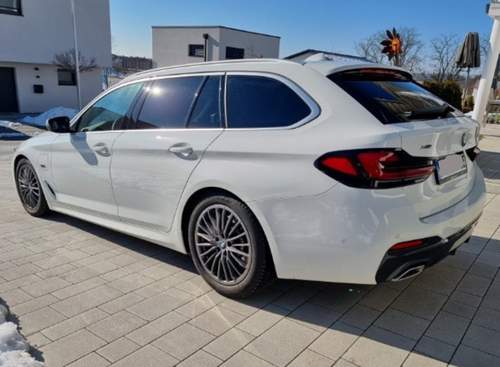

Und noch welche, diesesmal mit 18 Zoll.
Ich hab festgestellt, dass der Federungskomfort mit den Eibach Pro quasi fast gar nicht leidet. Habe jetzt das dritte Auto mit Eibach Pro umgerüstet und der G31 fährt sich damit immer noch komfortabler als der serienmäßige Golf 8 GTI Familienzweitwagen.
Vorne ging er 30 mm runter, hinten haben wir -25 runtergedreht. Mit den einstellbaren Koppelstangen hat man das ja selber in der Hand. Drittes Bild in Originalhöhe.

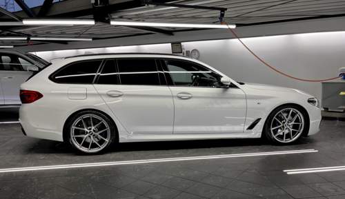

Leider nen M550d, aber mit Eibach Federn und VA 15mm, HA 20mm Spurplatten.
Mit 19 Zoll Wintermischbereifung.

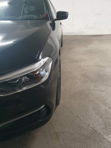

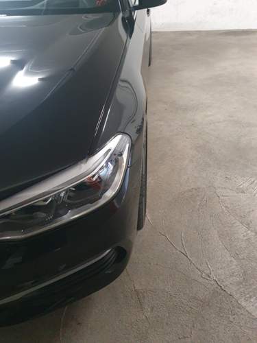

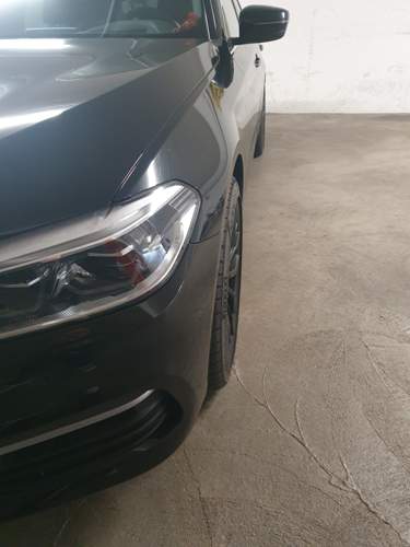

Ich habe heute auf der VA die 11mm Spurplatten verbaut, so sieht es aus.
Wie ich schon gedacht habe, mir persönlich stehen die etwas zu weit raus, hätte gerne ne 7mm genommen, aber die gibt's von H&R leider nicht mit ABE, und mir war wichtig daß ich sie nutzen kann ohne extra vorher zum TÜV zu fahren un sie einzutragen.
Und da ich aktuell Serien Felgen und Federn fahre reicht mir die ABE
Frag mich warum H&R die erst ab 11mm mit ABE anbietet und nicht weniger.
Nun ja, ich fahre erstmal so und versuche mich dran zu gewöhnen, wenn nicht kommen die wieder runter.
Hinten sind es 12mm mit ABE und das passt für mich perfekt.
