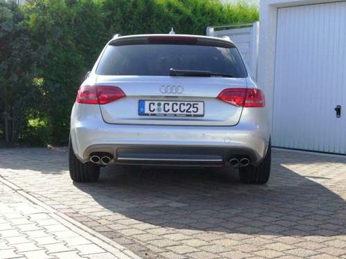

So Freunde,
heute habe ich die 20mm (je Seite!) H&R Distanzen eintragen lassen.
Wie bereits von mehreren hier im Forum bestätigt - mit den Serien 18" passt dies LOCKER (245/40 Reifen), da war noch genügend Platz beim Verschränken diagonal auf 2 Räder, auch wenn es vielleicht nach der Montage wenn er "normal" auf 4 Rädern steht eher eng aussieht. 5-10mm mehr wären auch noch gegangen, d.h. es müsste auch mit den 19" passen.
Wie auch schon beschrieben wurde - er kann gar nicht so weit einfedern dass dies schleifen könnte.
Also, vergesst diese schmalen Scheiben ohne Schrauben und/oder Zentrierung (davon abgesehen dass die kleineren von H&R nur auf Achse 1 zugelassen sind), 20mm ist die sinnvolle Kombinattion, sieht schick aus, ist geschraubt, alles passt, nix vibriert, einfach klasse!

Grundsätzlich sind geschraubte Spurverbreiterungen die technisch bessere Lösung, als nur gesteckte. Geschraubte Spurverbreiterungen gibt es ab 20mm (40mm pro Achse) - diese passen beim A4 B8 / 8K mit perfekter Optik und können problemlos eingetragen werden.
Hinten sollten es auf jeden Fall die 20mm Scheiben sein - vorn würden u.U. auch die 15mm ausreichen.

Also wenn ich einmal 4mm weniger ET plus 5mm mehr Reifenbreite zähle komme ich auf 9mm mehr Breite des Reifens nach aussen, da wundert es mich da theoretisch in etwa gleicher Freigang sein müsste mit Deinen 10mm u 19"x8,5 Teilen wie bei mir mit 20mm und 18"x8.
Wo schleift es denn - an der Reifenflanke? Dann wäre die 1/2" breitere Felge schuld.. wäre bei mir aber zumindest nicht möglich, so weit federte er gar nicht ein beim Verschränken ...
naja, probieren geht dann doch immer über studieren, zumindest für die 18" haben wir nun mehrere die mit 20mm klarkommen.

Ich hatte einen 8K Limo mit Sline Fahrwerk und den 19" 5-Segment Felgen (siehe Thread "ironie des Schicksals"😉. Auf den Fotos sind die Spurplatten noch montiert und es ist schon sehr knapp gewesen....
sline27

Ahh ja, da haben wir den Unterschied:
10mm tieferes FW (oder?) , und eine Limo, ich habe einen Kombi, klar dass dies nicht 1:1 vergleichbar ist.
