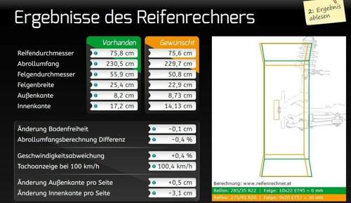

Hallo, kann mir jemand hier helfen und zwar welche maximale Spurplatten breite kann ich auf Toareg bj.2015 mit 20 Zoll und 275 breite reifen. ET von Felgen ist 57. Danke vorab

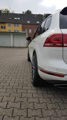

ich habe inzwischen meine 10x22 ET50 mit 23mm Distanzscheiben eingetragen bekommen ohne Radhausverbreiterungen oder anderen Auflagen.

Ich habe hinten 10x22 ET 50 mit 23mm Distanzscheiben. Sind rechnerisch sogar 13mm mehr als bei den Mallory mit 9,5x21 ET 59 und 25mm Distanzscheibe

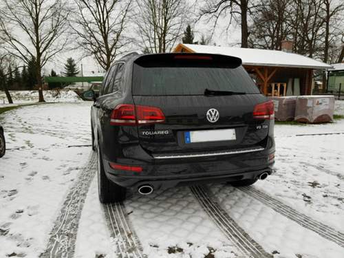

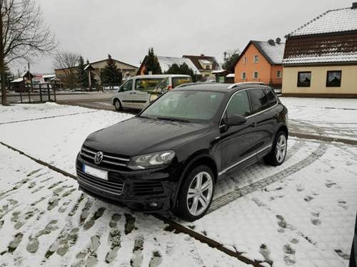

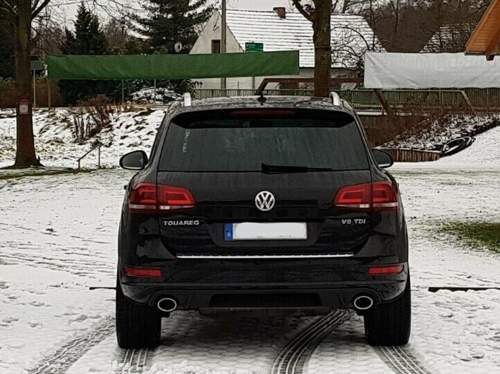

ich habe jetzt bei meinem auch Distanzscheiben drauf.
Touareg mit R-Line und 21 Zoll Mallory Räder.
Vorne hab ich 15mm pro Seite und hinten sind 23mm pro Seite.
Passt finde ich super und ist genau bündig.
Gruß Tino
sieht perfekt aus! Alles richtig gemacht 🙂
