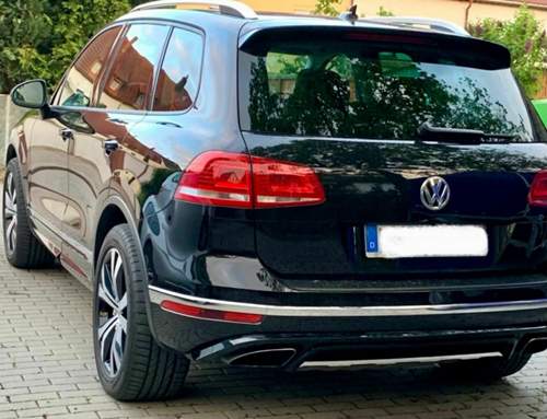

Ja, keine Umbauten. Ich habe die H&R Scheiben im Visier. 10 vorn und 18 hinten würde er vertreten auch ohne diese Radlauf Verbreiterung von 5mm die im Gutachten stehen.
Im Vorgespräch mit dem TÜV hat der Ingenieur gesagt ich brauche Radhaus- Verbreiterungen aus Kunststoff. Dann als die 23mm H&R Scheiben mit den Alufelge original VW "TARRAGONA" 20 Zoll -
9 x 20 ET57 mit 275/45-20 Reifen montiert waren und er seine Verschränkungs- Test machen konnte, hat er es abgenommen wie er ist ohne zusätzliche Anbauten.... gut kleine Kunststoff Radläufe sind ja von Hause an dran....

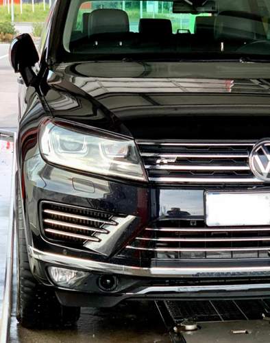

Vorne ist das nach den aktuellen Bestimmungen definitiv zu weit. Hinten kann ich nicht beurteilen, da das Bild nicht aussagekräftig ist (falscher Winkel).

Haben die Felgen auch eine ET von 57mm? Vorn finde ich auch n Hauch zu viel, hinten schaut gut aus. Mal schauen.
Sind die originalen VW "TARRAGONA" 20 Zoll -
9 x 20 ET57 Felgen mit 275/45-20 Reifen.
Der TÜV hat dies genau so abgenommen! Hat auch Verschränkungs- Test gemacht. Und letztes Jahr war er auch so bei der ersten HU...
Sieht nur auf dem Bild so aus. Das Rad ist ganz minimal nach recht eingeschlagen.
Ich hab alles ganz ordentlich gemacht. Schriftlichen Auftrag an VW Service mit Abnahme usw.... Habe dann mein Auto wieder abgeholt und somit ist für mich eigentlich das gelaufen. Was hätte ich da anders machen sollen?

Auf dem Foto von vorne sieht es tatsächlich so aus, dass das zulässige Maß überschritten ist.

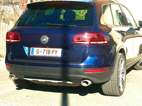

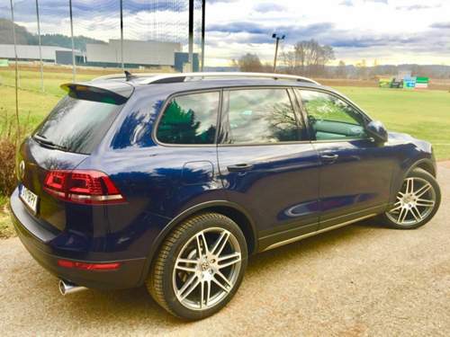

Hallo, Felgen 10x21 ET 44, Bereifung 295/35. Vorne keine und hinten 10mm Verbreiterung/Rad also ET 34, perfekte Optik alles eingetragen.
Liebe Grüße Henry

Sieht auch schön aus.
Was für Felgen sind das?
Bei mir ist auch alles eingetragen 😉
Aber 295-35 auf 20“ macht auch was her...
Aber der Querschnitt 35 ob mir das nicht zu hart wäre weiß ich allerdings nicht...

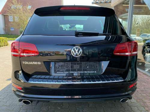

Zum Vergleich ein Foto noch ohne Spurverbreiterung.
Hannes
Hinten
