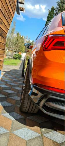

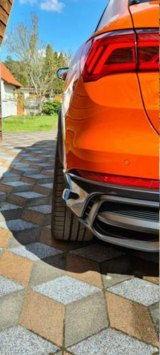

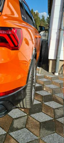

Hallo, ich habe heute meine Sommer pneus raufgemacht und gleichzeitig die neuen Spurplatten (je 40mm pro Achse).Ist ganz gut geworden. Bisschen Fummelei, aber nach 45 min war es vollbracht
20210421
20210421
20210421
Sieht klasse aus und die Reifen stehen echt gut!
Ja, finde ich auch. Und für 136 Euronen nicht teuer
