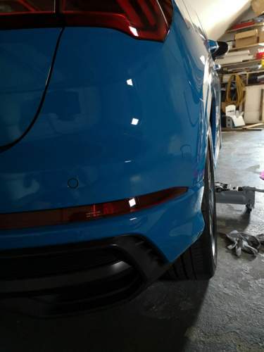

Zum Anfang dachte ich 30 mm ist zu wenig, jetzt bin ich froh das es zu dem Zeitpunkt nichts anderes gab.
Tiefer wäre für meine Verhältnisse nichts gut.
Ich bin sehr zufrieden.
Und natürlich ist alles was ich an meinem Auto verändere 100% zugelassen und mit TÜV Eintragung in den Papieren.

Ich habe seit einiger Zeit 20 mm H&R Distanzen hinten pro Seite Montiert. In Verbindung mit 30 mm H&R Federn.
Steht klasse, sieht gut aus und passt für mich perfekt.

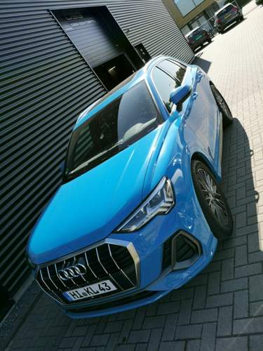

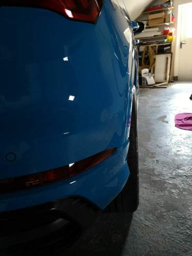

Der Wagen steht für mich perfekt.
