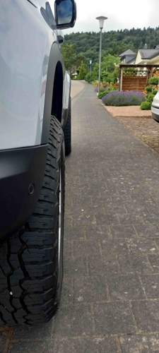

Guten Morgen zusammen.

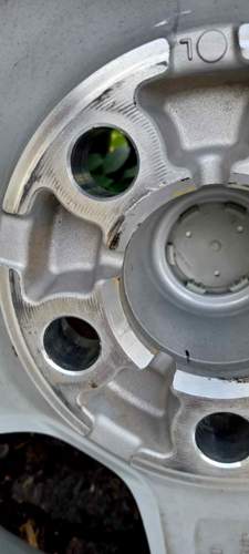

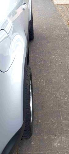

Hab jetzt heute morgen doch einmal die Räder abgeschraubt um wenigsten diesmal aus eigener Erfahrung zu berichten. Auf den Bildern könnt ihr wunderbar sehen wie das ausschaut und wie der Überstand der Stehbolzen bei 15 mm ist. Wie weit die Räder damit rauskommen ist in der Seitenansicht auch gut zu erkennen. Übrigens machen die 5 mm an der Vorderachse doch einen optisch deutlichen Unterschied, ich kanns jedem nur empfehlen. Darüber hinaus hat man dann vorne und hinten den gleichen Abstand/Überstand.
Zumindest für meine 20 Zoll Original Felge kann ich versichern das die Taschen tief genung sind. Keine Kontaktspuren der überstehenden Stehbolzen. Auch wenn ich annehme das die übrigen Defender OE Felgen ähnlich sind sollte vor einer Montage die Tiefe und Größe der Taschen geprüft werden!
Euch viel Spaß beim umrüsten und verbreitern, euer Michael.

super danke dir. Jetzt bin ich erstmal beruhigt 🙂 hab heute Mittag den Termin zum Einbau. Hab rundum 20mm pro Rad gekauft mal schauen wie es aussehen wird 🙂

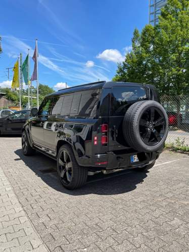

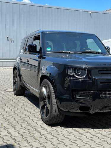

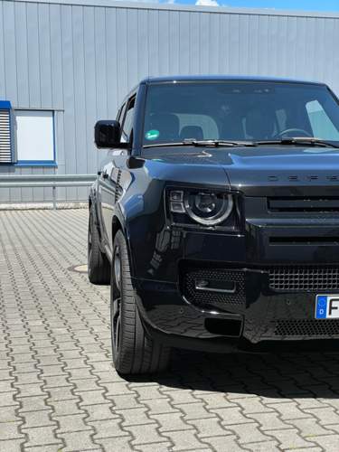

Also hat alles wunderbar geklappt. Der Dekra typ wollte vorne nörgeln wegen Radabdeckung aber hat es doch durchgelassen. Er war zu pingelig finde ich.
Rundum 20mm pro Rad
Produkt: Eibach S90-4-20-043
Glückwunsch, sieht schick aus. Ja, mit den TÜV Leuten ist oft so eine Sache..... Ermessensspielraum eben. Dir viel Freude mit dem schönen Auto und gute Fahrt.

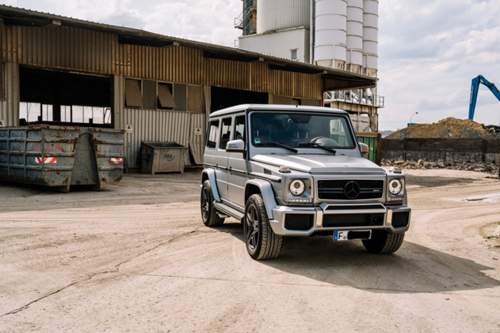

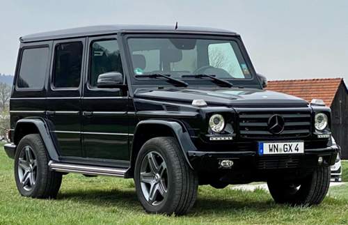

Ich hatte auch an meinem G63 60mm pro Achse 🙂
@gimix90 schrieb am 24. Juni 2022 um 19:13:13 Uhr:
Ja, die W463er haben 60mm/Achse auch locker vertragen 😉
