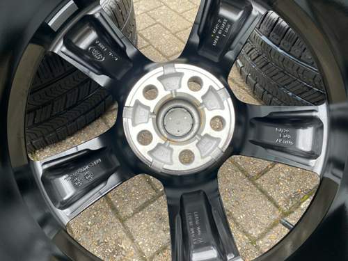

@fairplay du musstest auch nichts kürzen an der Hinterachse oder?
Die Taschen sehen ganz schön tief aus. Mal schauen.
S-l1600
Ich muste bei 20mm auf dem Disco Sport um 3-4mm kürzen..Da der Bolzen leicht an die Auskante der Tasche kam..Ohne kürzen hätte es ne Unwucht gegeben.

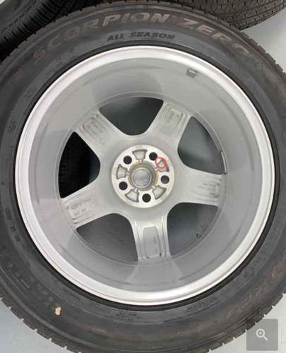

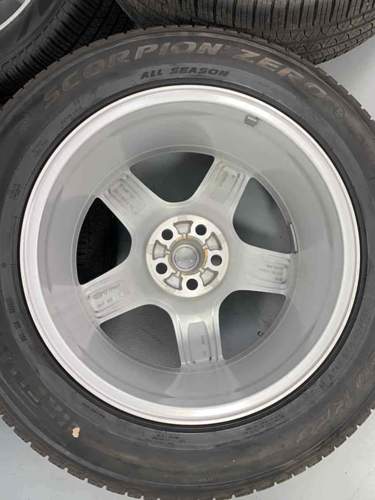

wenn der @fairplay mit 15mm keine Anpassungen machen musste, sollte ich mit 20mm eigentlich gar keine Probleme bekommen, es sei denn die Taschen wären bei den 20 Zoll Felgen viel tiefer. Sieht auf den Bildern aber nicht danach aus.
S-l1600
Wenn es dieselben Felgen sind,oder wurde bei ihm gekürzt?
Die tiefe ist auch nicht das Problem..Die kommen an die Seite der Tasche.Nicht viel,aber es reicht für eine Unwucht..
Das ist die Stelle.

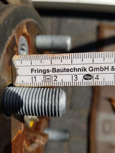

Ich kann nur sagen wie es bei meinem wie schon erwähnt Disco Sport ist.Da muss bei Distanzen unter 20mm gekürzt werden,weil sonst der Stehbolzen zuweit aus der Verbreiterung schaut und bei einer Tasche nicht 100% past.4 passen die 5 nicht.
Nicht das ihr das übersehen habt.
Ich habe es beim testen und abnehmen der Felge gemerkt als Ich die Spuren vom Gewindebolzen an der Tasche sah.

Das überhaupt nicht egal,mit Schrauben wird das passen mit Stehbolzen wie gesagt beim Disco nicht beim Def eventuell..
Und da es bei 4 von 5 Stehbolzen past und man es nur durch erneutes demontieren der Felge merkt,behaupte Ich mal kann es schnell übersehen werden.
Auf dem Bild ist die original Stehbolzenlänge beim Disco Sport und da sieht man schön wie weit das Gewinde durch die Distanzscheibe heraus steht.Je nach Dicke mehr oder weniger halt.
Aber nur für mein Verständnis du hast die Dinger weder selber montiert noch weißt du ob du Stehbolzen oder Schrauben hast?
Das ist die original Stehbolzenlänge Dis

Du sagst es past,aber du hast Sie nicht montiert.
Was Ich damit sagen will,man übersieht es schnell wenn man die Felge nicht wieder runter macht.
Sprich wenn die Jungs da die Felge drauf gesetzt haben und mit Schlagschrauber angezogen haben hat sich das heraus stehende Stahlgewinde sich einfach ins Alu gefressen.
Muss nicht so sein beim Def,Ich kann es halt nur über den Disco sagen.
Das mit dem kürzen ist Gang und Gebe und steht sogar als Auflage im HuR Gutachten,das eventuell die Serienbolzen gekürzt werden müssen.
Ab 25mm Scheiben hast du keine Probleme.
