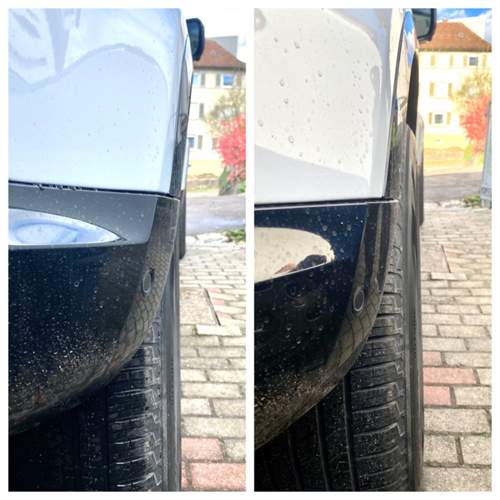

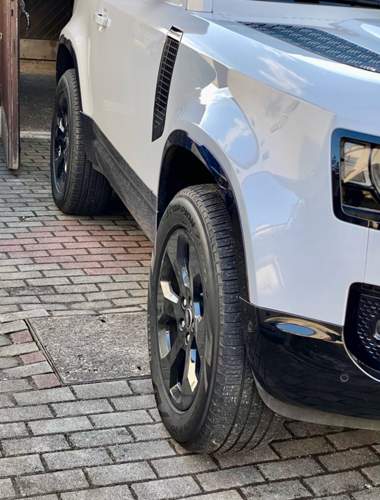

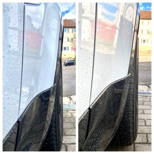

Sodele… heute auch die „Eibachs“ an meinen 90er drangeschraubt.
Vorne 40mm/Achse, hinten 50mm/Achse. Siehe auch Bilder.
Bereifung 255/60 R20 auf Serienfelge.
Keine Probleme mit „Schraubenüberstand“. Die Serienfelge hat „Taschen“, da passt alles rein.
Ich bin zufrieden 🙂 Mein Rücken eher nicht 🙄 … ich bin einiges von meinen vorherigen Geländewägen gewohnt, aber die Räder vom L663 sind sauschwer.
Grüße 😎
Hinten: links vorher, rechts nachher.jpg
Vorne: links vorher, rechts nachher.jpg
