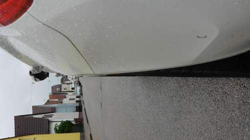

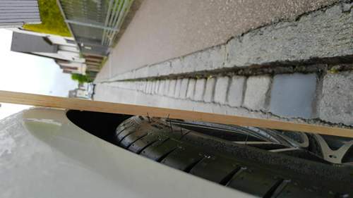

Hier mal die versprochenen Bilder......
Hinten sind es ca. 7mm die man noch mehr benötigen würde das die Felgenschutzkante genau bündig wäre.
Vorne ist es exakt bündig.
Rein Optisch fällt das ab ca. 2m Abstand zum Auto nicht mehr wirklich auf.

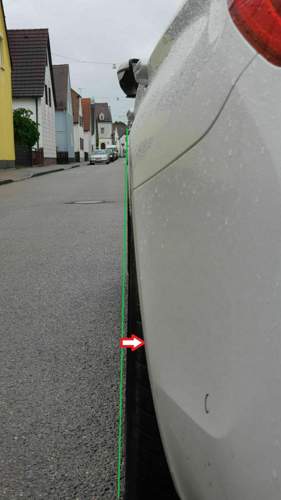

Früher war es so, dass das Rad, bzw. sogar nur das Profil von oben gesehen abgedeckt sein musste.
Heute ist die Problematik eine andere. Wenn es denn oben passt, guckt es nach hinten und/oder vorne zu weit drüber, was dann eine Abdeckung erfordert. Die genauen Gradzahlen und wie weit der Reifen sichtbar sein darf, ist aus dem Gutachten zu entnehmen.
@Robbie81 Ich habe mal dein Bild genutzt, um das etwas zu veranschaulichen.
Bei meinem Vorgänger habe ich Felgen montiert, die lt. Gutachten keine Abdeckung benötigen würden, der TüV-Prüfer hat trotzdem mit Kreide und Maßband genauestens geguckt und gemessen.
Letztlich wurden sie eingetragen, was mit einer anderen Reifenmarke schon wieder knapp werden könnte.
Also, nicht nur die "obere" Abdeckung beachten, sondern die seitliche 🙂
