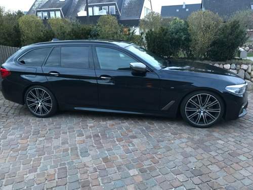

Hab nun diverse suchen hinter mir aber nichts genaues gefunden.
Hat jemand Erfahrungen was die max Spurverbreiterung auf einem G31/G30 mit M-Paket ohne Adaptive und den Serienfelgen in 20" für vorne/hinten ist?
Natürlich ohne Karosserieänderungen.
Über präzise Aussagen evtl auch Bilder wäre ich euch sehr verbunden.

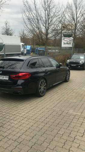

Themenstarteram 28. Juni 2019 um 21:09
Hier meine Bilder. Ich danke allen für die Unterstützung! Ich habe mich für VA 12 & HA 20 entschieden.
530d M-Fahrwerk ohne Adaptive drive. Ich werde keine Tieferlegung mehr machen, finde es so stimmig für die Fahrzeugklasse, ich!
