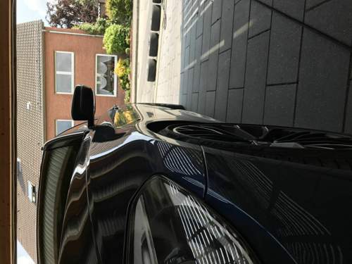

Hab nun diverse suchen hinter mir aber nichts genaues gefunden.
Hat jemand Erfahrungen was die max Spurverbreiterung auf einem G31/G30 mit M-Paket ohne Adaptive und den Serienfelgen in 20" für vorne/hinten ist?
Natürlich ohne Karosserieänderungen.
Über präzise Aussagen evtl auch Bilder wäre ich euch sehr verbunden.
Hier meine Bilder. Ich danke allen für die Unterstützung! Ich habe mich für VA 12 & HA 20 entschieden.
530d M-Fahrwerk ohne Adaptive drive. Ich werde keine Tieferlegung mehr machen, finde es so stimmig für die Fahrzeugklasse, ich!

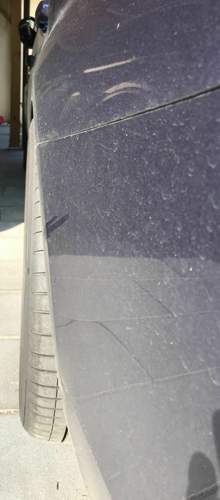

Bilder von deinem wären aber wirklich interessant mit dem 20er Platten.
Mache heute Abend Bilder.
Habe jetzt aber von 20 auf 15 reduziert! So ist optimal aus meiner Sicht.

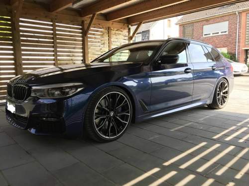

So hier mal Bilder.
Auto hat noch H&R
20er hinten
20er Seite
12er vorne
+2
In Verbindung mit einer Tieferlegung sieht das doch direkt schlüssiger aus.
12/15 ist schon ok, 10/12 wäre aber auch ausreichend.
Chic!
Übrigens fährst du die schönste der Gxx 20“ Felgen.

Sieht mit den 12/15 für meinen Geschmack besser aus, die 20er sind irgendwie zu viel.
In Kombination mit den Federn sicher optisch eine schöne Option, für mich dennoch zu tief.

Steht doch perfekt da! Die Federn scheinen sich bei dir aber gesetzt zu haben. Meiner hat sich mit den Schnitzerfedern leider nicht mehr gesetzt.
Anbei:
HA 10x20 ET 40
Dies entspricht bei einer Original 9J Felge mit ET44 einer Spurplatte von 17mm. Die Felge schließt da aber noch nicht ganz bündig mit der Kotflügelkante ab.
...auch das sieht sehr gut aus.
Es kommt ja nicht auf die rechnerische ET an, sondern auf das Gesamtkonzept.
Der Reifen auf einer 10“ zieht sich ganz anders als auf einer 9“. Dazu kommt dann noch dass zB. Ein 275er von jedem Hersteller verschieden breit ausfällt.
Ist der Reifen leicht gezogen und das ganze dann leicht tiefer sieht’s halt ganz anders aus als mit mehr Höhe und einem ballonmässigeren Reifen.
