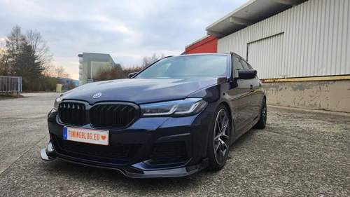

Hier meine Bilder. Ich danke allen für die Unterstützung! Ich habe mich für VA 12 & HA 20 entschieden.
530d M-Fahrwerk ohne Adaptive drive. Ich werde keine Tieferlegung mehr machen, finde es so stimmig für die Fahrzeugklasse, ich!

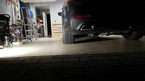

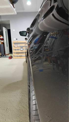

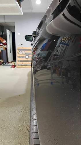

Wollte heute meine 10/12 (VA/HA) Spurplatten pro Seite draufmachen. Habe mir den G31 mit M Fahrwerk und 19'' 664 Felgen 245/275 Anfang des Jahres gegönnt,wollte aber die Optik dezent aufpimpen.
Nun zum Thema. Zunächst hatte ich mit Wasserwaage die Lotrechte zur Kotflügelkante und den Abstand zum Reifen ermittelt. VA etwa 10mm und HA etwa 15mm. Daher mein Kauf 10mm vorn (Scc blackline) und 12mm hinten (Estilo R). Die Estilo passen nicht so gut wie die Scc. Dennoch sah es nach der Montage so aus, als ob die Reifen auf VA und HA noch etwas rausstehen. Habe dann die 10mm nach hinten gewechselt. Die Estilo gehen zurück. Für meinen Geschmack sieht es hinten nun stimmig aus. Für vorn habe ich mir nun die 5mm von Scc bestellt. Man könnte es allerdings auch so lassen :-)

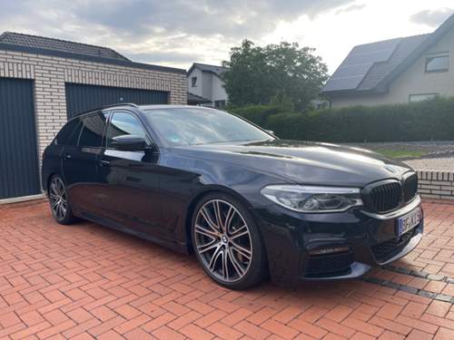

@Hoofy schrieb am 23. Mai 2019 um 21:03:11 Uhr:
So hier mal Bilder.
Auto hat noch H&R
Hi, sind das jetzt 12/15??

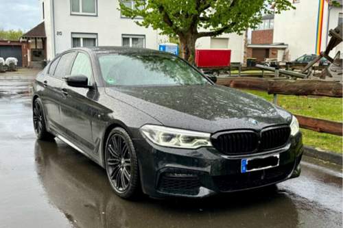

Habe gestern vorne und hinten 12mm, also je Achse 24 mm H&R Scheiben verbaut.
Macht optisch schon was her. Und vom Popo her liegt er einfach besser.
Für die Optik ginge auch noch etwas mehr. Aber so ist das eintragungsfrei und auch für die Winterreifen geeignet.
Sommer 20" 245 v 275 h, Winter 19" 245 beide Achsen.

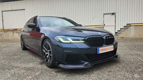

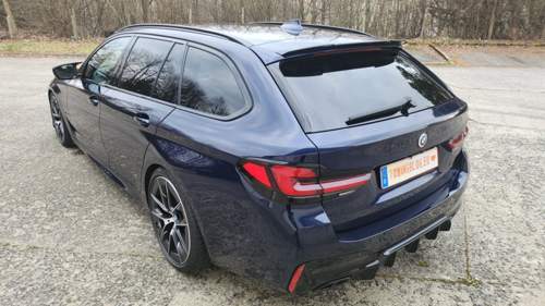

vorne 11 mm / rad
hinten 12 mm / rad
Yesss, so sieht meiner jetzt auch aus. Der eine Millimeter an der Vorderachse macht keinen Unterschied.
Man wundert sich, was je 12mm optisch mit Blick aufs Heck ausmachen.
Bei mir sind 30mm auf der Hinterachse und 24mm vorn. Zusätzlich eine Tieferlegung mittels Sportfedern. Passt soweit ganz gut...

Ist das ein Schneeschieber? 😁 diese Lippe kann doch nicht Alltagstauglich sein 😁
@Tom051982 schrieb am 23. April 2024 um 21:05:57 Uhr:
Das sieht ja top aus… ich möchte gerne hinten pro Rad 20mm einbauen, hattest du noch Luft, würde das auch noch gehen?
Ich habe die H&R 35mm drin und die originalen 759i Felgen.
.jpg
Ja da ist auf jeden Fall noch Luft bei mir für 5 mm zusätzlich... Das sollte klappen
