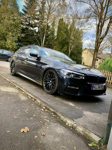

Hier meine Bilder. Ich danke allen für die Unterstützung! Ich habe mich für VA 12 & HA 20 entschieden.
530d M-Fahrwerk ohne Adaptive drive. Ich werde keine Tieferlegung mehr machen, finde es so stimmig für die Fahrzeugklasse, ich!

Nö, gefällt so nicht.
Entweder muss über eine Reduzierung der Trimmlinie nachgedacht oder die Spur wieder verschmälert werden.
Also entweder tieferlegen oder die Platten wieder raus.
Wobei ich als Distanzscheibenverweigerer zu letzterem tendiere.

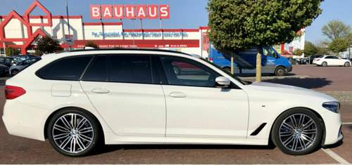

Hallo zusammen. Bin auch noch auf der Suche nach distanzscheiben. Ich möchte Vorallem hinten das der Reifen schön abschließt am kotflügel. Bei meinem G31 sind Eibach Sportline Federn verbaut. Anbei ein Bild von meinem mit den bmw Styling 636. was meint ihr? 15 oder 20mm pro Seite hinten? Vorne 12mm?

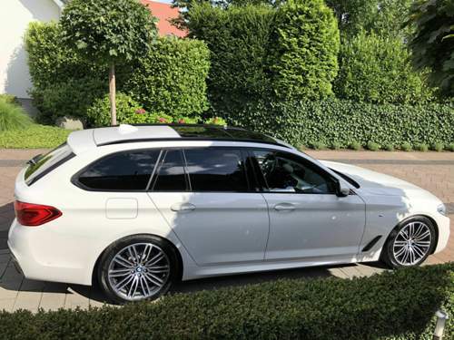

Meine Ausstattung mit M-Sportfahrwerk,
12 mm VA / 15 mm HA je Rad
VA Federn Eibach Sport Pro / HA kein Umbau da Luftfederung 🙂
VA/HA stehen die Reifen minimal über den Radkästen. Kein Problem bei "Kurvenraubern", von daher kein Umbördeln notwendig.

Ist das der Performance Radsatz für den 5er? Da meiner vorne schon sehr tief ist durch die Eibach Federn möchte ich nicht zu weit raus

Ja, BMW M Performance 786 M in schwarz 19" Mischbereifung 245/275!
Mit der Messlatte waren es kein mm😎
5er
Steht schon satt im Radhaus. Welche tieferlegung hast bei deinem 5er?

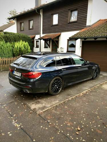

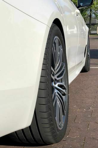

Hat jemand Bilder von einer Spurverbreiterung 10/12 (VA/HA) auf einen G31 mit 19'' Mischbereifung und M Fahrwerk? Habe die 664 M Felgen. Wollte in Richtung dezent gehen, ohne dass der Reifen aus den Radkasten rauskommt.
Hier mit 12/15mm.

12/15mm pro Rad oder ?
@alwet schrieb am 18. Februar 2021 um 22:46:26 Uhr:
@hennes-2 schrieb am 16. Februar 2021 um 21:47:10 Uhr:
Hier mit 12/15mm.
VA/HA je Seite. Also 24/30mm je Achse.

Vorn 255er und hinten 285er oder 295er?
