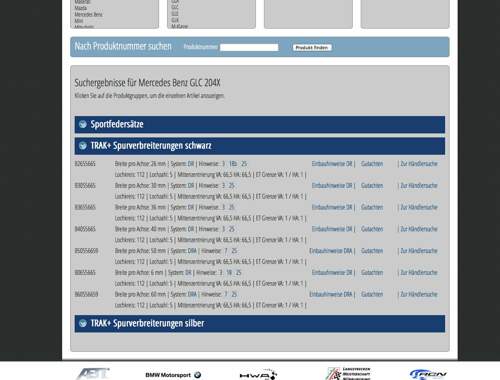

Ich frage, weil die H&R Seite mir ein anderes Ergebnis auswirft (für Black), eben mit einer folgenden 9:
Screenshot-216
Laut Gutachten, Typ: 0655665 / 2655665 / 3055665 / 3655665 / 4055665 / 50556659 / 60556659
Ok, das ist der Unterschied: Die 5055665 haben ein M 12x 1,5 Gewinde. Die sind laut Gutachten gar nicht passend, da laut Gutachten der GLC M 14 x 1,5 Schrauben braucht. Eben bei 2x25mm Platten die 50556659!
Und nun?
@Totti-Amun schrieb am 20. Februar 2017 um 15:21:25 Uhr:
Und nun?
Ganz einfach, Du hast Recht!!!
Habe im TÜV Gutachten nochmal geschaut H&R 50556659
mea culpa, mea culpa
