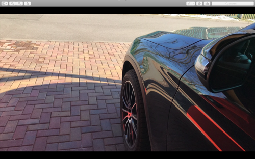

@resci schrieb am 21. Februar 2017 um 12:52:54 Uhr:
@h-w-z schrieb am 21. Februar 2017 um 12:33:47 Uhr:
2x25mm hinten wirken recht dezent.....
und vorne?
Hab da etwas Angst davor dass mein kleiner GLC wie so ein Pitbullterrier aussieht...
resci
Img-7022
@raim62 schrieb am 21. Februar 2017 um 23:03:47 Uhr:
... glaube mir resci,15 mm vorn reichen voll.
hinten würde ich max.25mm nehmen. Habe selbst 20mm.
Gruß raim

tja raim,
hab das Problem daß ich einen Radsicherungssatz habe für meine 20"er Felgen. Die kann ich nur verwenden wenn ich die festverschraubten Spurplatten hab und die gibts erst ab 25mm je Seite.
Ich bin gerade dabei mir noch einige Bilder anzusehen mit VA 25mm/HA 25mm. Die meisten Bilder die ich hab sind mit 19"AMG Felgen und nur eins mit den 20"er AMG Vielspeichen. Bin mir momentan einfach nicht schlüssig... und muss ne Nacht drüber schlafen....😮
resci

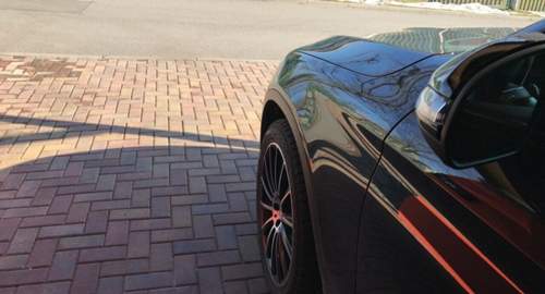

dieses Bild von @Raim62 (hab mir erlaubt es nochmals hier reinzukopieren🙂) hat mich überzeugt. Sieht für mich vorne perfekt und unaufdringlich aus. Hinten ist allerdings noch etwas Luft, somit hier die 2x25mm.
Jetzt schau ma mal bis Freitag und dann wissma mehr...
resci

hier nochmal, mit Verlaub ein Bild von @Raim62🙂 mit AMG 20", vorne mit 2x15mm Verbreiterung. Genau so will ichs auch...
resci
Raimva15ha20c
