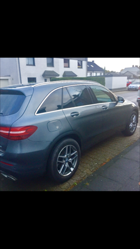

Ich habe das SUV mit AMG-Aussenpaket und 2x25 mm Spurverbreiterung hinten
keine Probleme...
Uff, also noch mehr als 20mm. Vorn nichts?
Hast du bitte mal ein Bild?

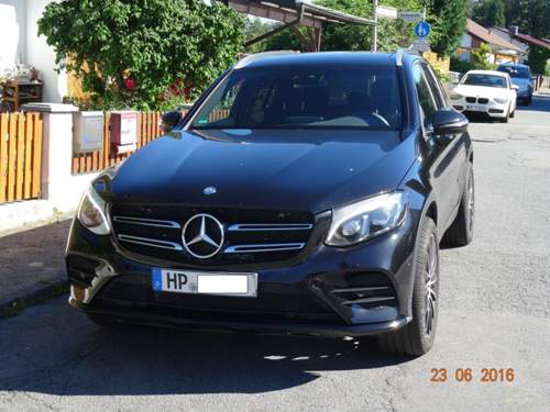

Ich habe bei meinem 250d vorne 2 x 20 und hinten 2 x 25 mm Spurplattten von H&R. 19" Winter AMG Räder und 20" Sommer AMG Räder
@Totti-Amun schrieb am 25. Januar 2017 um 12:09:14 Uhr:
nur von der Seite, von hinten ggf. morgen....
Img-4425

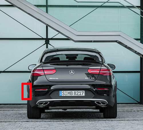

Das sind mal Bilder von vorne und hinten. Kann leider momentan keine anderen machen, da ich wegen Vacopedschuh kein Auto fahrne kann
Verbreiterung-forum-1
Verbreiterung-forum-2

Hallo Leon 1200
Sind mit deinen eingetragen Spurplatten dann Sommer 20" und Winter 19" erlaubt?
Warst du 2 mal beim Eintragen? Die wollten bestimmt beide Sätze kontrollieren ob dan Profil noch im Radlauf ist?
Oder wie hast du das gemacht mit unterschiedlichen Felgengrössen?
@timber61 schrieb am 25. Januar 2017 um 20:21:14 Uhr:
@Leon_1200 schrieb am 25. Januar 2017 um 20:06:27 Uhr:
Hallo Leon 1200
Und noch was vergessen, ging das mit den Orginalen Radschrauben?
Es sind alle zugelassen Mercedes Räder erlaubt. Da ich meine 19" AMG Rädern beim Reifenhändler eingelagert haben, haben wir selbstverständlich diese Räder dem TÜV Menschen gezeigt. Der TÜV war beim Reifenhändler, ich mußte also nicht irgendwo hinkurven dass war auch der SInn des Ganzen. Der wollte die kleineren Räder nur sehen. Mit den 20" AMG Rädern hat er aber auf der EInschlag, Verschränkung etc. ausgiebig getestet.
Die Radschrauben sind die gleiche wie zuvor. Die werden an die zuvor an den Naben, mit im Set enthaltenen Schrauben, angeschraubten Spurhaltplatten einfach wie vorher befestigt

Hallo Leon_1200,
das sieht ja echt suuuuper aus. 😎 Ich auch haben will! 😁
Gute Besserung für Deinen Fuß 🙁
