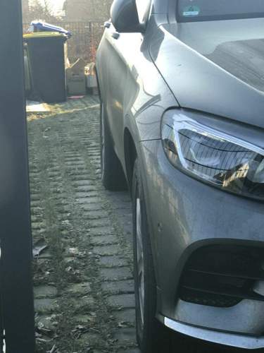

Moin,
hat jemand (beim Coupe) mit AMG Exterieur und den 19" Rädern Spurplatten montiert?
Was passt noch ganz gut ohne Karosseriearbeiten?
Wenn man sich die Maße mit Spurweite anschaut vom AMG Ext. zum echten AMG, müssten ja eigentlich 40mm je Achse, also je 2x20mm vorn und hinten machbar sein, da der AMG fasst um das Maß breiter steht.
Wer hat Erfahrung beim RTA/RTB Rad?
Totti
Habe mich im Übrigen vertan. Ich habe vorne wie hinten die 2 x 25 mm je Achse drauf. Hinten wären auch die 2x 30 mm gegangen. Mein Reifendealer bei dem ich das gemacht habe war sich aber Anfangs nicht sicher ob das hinhaut und hätte dann die Scheiben falls sie nicht gepasst hätten nicht mehr an den Großhändler zurückschicken können, da Bestellware!
Bezahlt habe ich: 2 x 110 .- € für die H&R Platten Nr. 5055665, für den Räderwechsel und Montage 4 x 5.-€ und für die erforderliche TÜV Abnahme 44,-€, also Gesamt: 284.-€
Du mußt diesen Änderungsnachweis nach §19(3) StVZO mitführen und solltes die Fahrzeugdokumente bei nächster Gelegenheit berichtigen lassen. So stehts im besten amtsdeutsch auf diesem Nachweis.
Werde ich aber nicht tun. Sollte ich mal angehalten werden und irgendjemand meckert kann ich dass immer noch nachholen

Und das Coupe mit AMG Ext. hat immer die breiten Backen. Ich war im Glauben, auch der SUV. Müsste gleich noch mal bei meinem Nachbarn schauen...
Ich konnte kaum glauben, dass man bei AMG dafür so ein Plastikteil ansetzt.
So einen Plastiklippe hat aber auch jeder Macan ab 20" aufwärts
Warum hat der AMG Exterieur meines Nachbarn hinten nicht die verbreiterten Kunststoffkotflügel? Ist wohl ein SUV und kein Coupe...

@Der_MIchi schrieb am 26. Januar 2017 um 08:40:41 Uhr:
Moin
Wie sieht denn die Fahrzeugseite bei diesem Schietwetter und mit Spurverbreiterung aus. Schmeißen die Räder nicht ordentlich Dreck und Split unten am Radhaus vorbei?
Danke!
Michael
Natürlich werfen die Räder mehr Dreck hoch wenn die Räder weiter außen stehen. Aber das nehme ich in Kauf, da ich min. 1 x pro Woche in die Waschanlage fahre. Die angesetzten Flügelchen sehen häßlich aus und kämen für mich nicht in Frage. Die habe ich an meinem SLK auch dran gehabt. Das war das erst was ich entfernt habe. Die Optik ist mir in diesem Fall wichtiger. Aber das kann ja jeder für sich selbst entscheiden.
@Totti-Amun schrieb am 26. Januar 2017 um 14:58:23 Uhr:
Beim SUV hat das nur der 43er.
Das liegt an der geänderten Hinterachse, die auch das Coupe hat.
@C320TCDI schrieb am 26. Januar 2017 um 15:34:53 Uhr:
Ok, danke für die Erläuterung...
