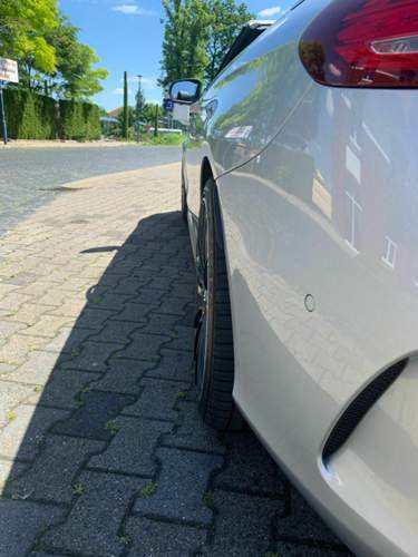

Nochmal meine Spurverbreiterung etwas näher und besser fotografiert 🙂
Sieht gut aus

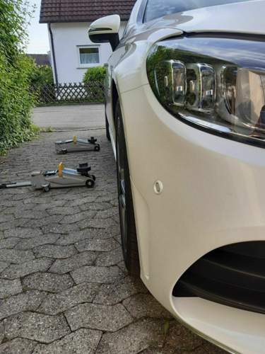

So liebe Leute, meine hinteren 15mm Spurplatten pro Rad waren ja zum Anschauen schonmal gut, jedoch fehlte dann vorne ein satteres aussehen. Ich weiß auch gar nicht ob ich mir das eingebildet habe, aber mir ist mit den hinteren Spurplatten ein stabiles Verhalten aufgefallen, was sich vorne umso instabiler angefühlt hatte. Dem aussehen und vor allem dem Fahrverhalten zuliebe hat er jetzt vorne 12mm Spurplatten bekommen.

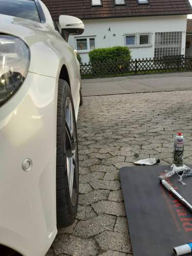

Ich hatte ich mich bei Eibach erkundigt was ich vorne noch machen könnte und Eibach sagte mir, das die dünnsten Spurplatten für vorne 12mm sind. Also bin ich heute her gegangen und habe diese montiert. Natürlich wie hinten auch schon die Auflageflächen mit schleifvlies und einen Lappen gereinigt. Es sieht vorne deutlich breiter aus, fast schon zu viel für meinen Geschmack, aber noch ok. Hoffe das der Tüv keine Bauchschmerzen bekommt, aber zumindest laut dem Teilegutachten müsste er es akzeptieren.
Meine Felgen mit der ET und den Reifen vorne und hinten stehen exakt so im Teilegutachten drinnen.
Vorher
Nachher
