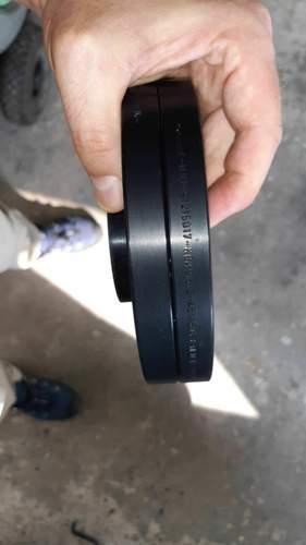

Hallo Leute.
Heute habe ich die Spurverbreiterungen von Eibach erhalten.
Die Schachtel war orginal versiegelt, aber ich wundere mich sehr, weshalb keinerlei Papiere dabei waren.
Keine ABE, Teilegutachten .
Es steht allerdings auf den Spurplatten eine KBA nr drauf, siehe Foto.
Reicht diese KBA gravierung aus bei der Verkehrskontrolle oder bei Eintragung ?
Hier das Gutachten: https://media.carparts-cat.com/pdf/Einbau/230370/112/E202XT0168-00.PDF
Und hier die ABE: https://media.carparts-cat.com/pdf/Einbau/230370/112/ABE91613.PDF
Leider hilft die ABE nicht, da sie den Mopf noch nicht kennt. Also eintragen lassen.

Hey danke, das sieht ganz danach aus, also die KBA nr ist schonmal die selbe wie auf meinen Spurplatten .
Also wird nichts schriftliches bei den Spurplatten beigefügt, weil man das problemlos online beziehen kann, vermute ich zumindest mal.

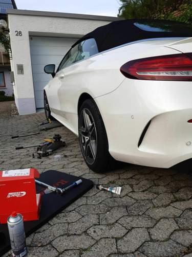

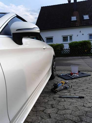

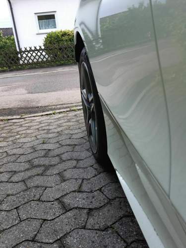

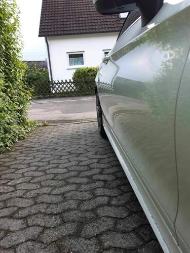

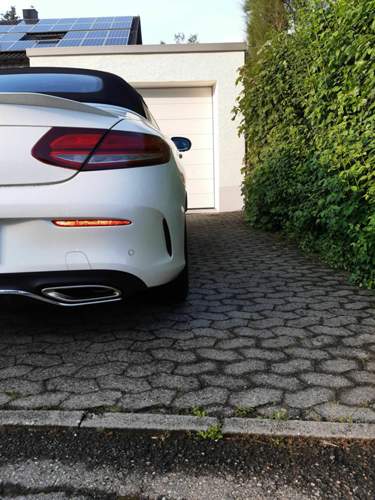

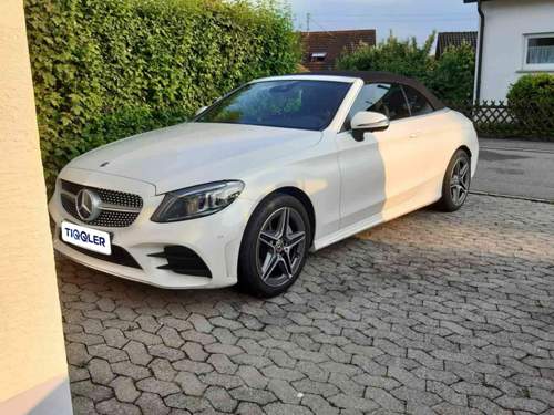

Seht her, Bilder vor der Montage:
Vorher
Vorher
Vorher
Nach der Montage der 15mm Spurplatten
2021-06-10t21-26-59-068833-img-1623353176859-tiqqler
20210610
20210610
+3
Sorry Leute, für den vorher/nachher Vergleich hätte ich bessere Bilder bzw bessere Blickwinkel die man besser vergleichen kann, machen sollen.
Ich denke aber, man sieht den Unterschied deutlich. In echt sieht das noch besser aus.
Bin sehr zufrieden, und überlege mir noch vorne welche drauf zu machen, jedoch deutlich dünner.

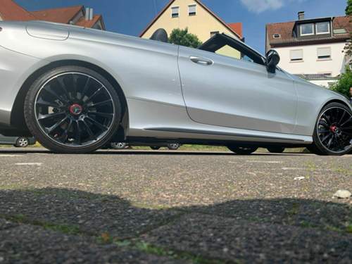

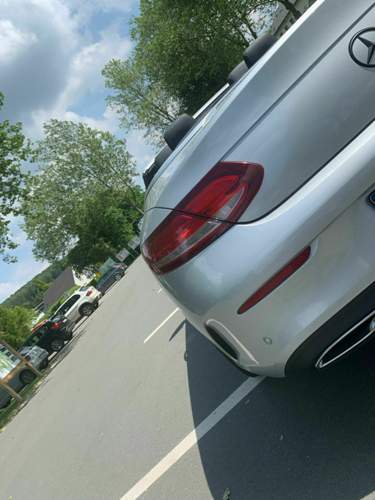

Heut sind bei meinem hinten 15mm pro Seite verbaut worden… inklusive Tieferlegung Eibach 35mm inkl Abnahme ….
Danke red cla, was die Spurverbreiterungen angeht haben wir das selbe gemacht, aber du hast ihn noch tiefer gelegt inkl 19" Räder.
Ich finde das die 35 MM tiefer dem Auto gut stehen.
Aber zieht man bei einer Tieferlegung die Werkseitige Tieferlegung vom AMG Packet von 15mm ab?
Bessere Bilder wäre auch noch schön.
Ich werd in den nächsten Tagen mal nen Vergleich machen…. Habe vor der Tieferlegung mit Zollstock das Maß Nabenmitte bis Radlauf-Unterkante ausgemessen…. Dann kann ich dir genauer sagen, wieviel er letztendlich runtergekommen ist!
Dann werd ich auch noch andere Fotos machen…. Hab sie vorhin nur in der Schnelle gemacht!
Sieht eher nach mehr Tieferlegung aus, besonders vorne
