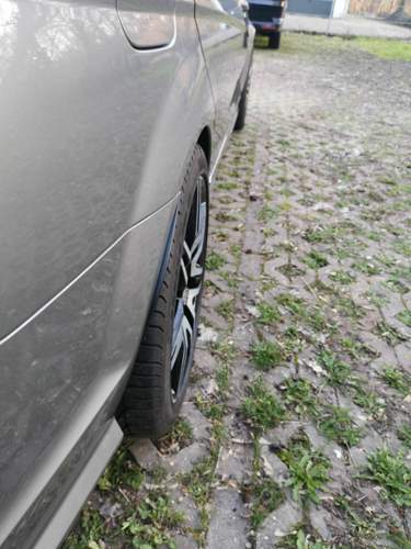

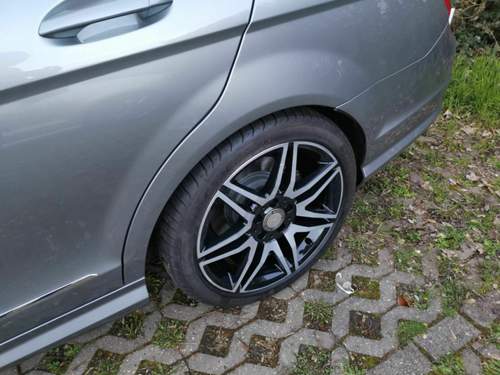

So kurzes Feedback. 12mm Pro Seite ist das Maximum was geht und die Räder sind exakt bündig. Laut Gutachten muss man nämlich ab 15mm bereits die Kotflügelkanten umlegen. Bin nun happy über das Ergebnis.
@Deffjam schrieb am 23. März 2021 um 18:36:52 Uhr:
15 würden hinten vom Blech her noch gehen, aber man muss evtl von der Schürze ein bisschen Plastik wegbeißen. War mir zu blöd, hab dann auch 12 rundum genommen.
Ja sowas kommt für mich sowieso nicht in Frage. 12mm sind perfekt, mehr ist nicht nötig. Schließlich werde ich es eintragen lassen und wenn in dem Gutachten steht Kanten umlegen ist es sowieso kritisch beim TÜV, da der damals alle Punkte in dem Gutachten durch ging
Ja ist doch perfekt.
Sagte doch - dass 12 mm passen.
15mm geht beim AMG z. B. - weil der hinten diese kleine Kunststoffveebreiterung dran hat

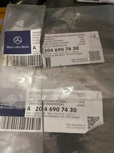

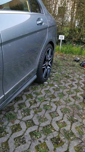

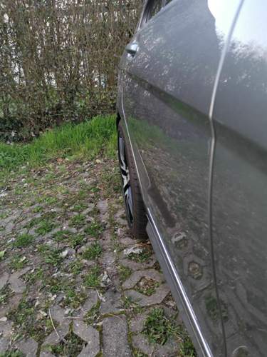

Habe mir dafür die Radhaus Verbreiterung gekauft original Benz. Diese werden die Tage auch montiert. Manche mögen es nicht, manche rüsten es halt wie ich nach. Habe gelesen Mercedes verbaut diese Verbreiterungen ab 18" Felgen vom Werk.
Hier die Teilenummer

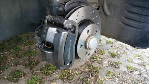

Habe gleichzeitig vorne die bremsen erneuert und die Sattel in "carbon" lackiert
Die Verbreiterungen aka Schweineöhrchen werden meistens nicht verlangt, kommt halt auf den Prüfer an bei der Eintragung. Ich hab sie nicht, wurde auch nicht danach gefragt. Und ich hätte sie auch nicht drangemacht.
montieren TÜV fahren , und wieder abmachen ,kräht kein Hahn nach ....................
Endergebnis: 12mm Distanzscheiben und mit Kotflügelverbreiterung ( Schweineöhrchen)
