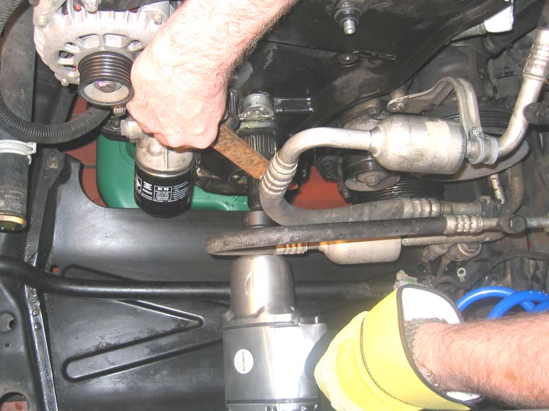

Auch hier ist das mit dem richtigen Werkzeug überhaupt kein Problem. Hab hier mal ein
Fotobeispiel
mit der meist extrem festsitzenden Kurbelwellenschraube.
Prrrrt und die Schraube ist los. 🙂
Häufig muss man hier ohne Schlagschrauber ein 2 Meter Rohr zu Hilfe nehmen. Bei auf dem Boden stehenden Fahrzeug ist das auch wohl möglich. Beim Fahrwerk steht der Wagen jedoch auf Böcken oder auf der Hebebühne. Aus Sicherheitsgründen ist hier die Verwendung eine Rohres wegen Absturzgefahr zu unterlassen.
Man sollte immer im Hinterkopf behalten, dass man die Arbeiten, die man selbst ausführt im Falle eines Unfalles zu verantworten hat.
Gruß Axcell
