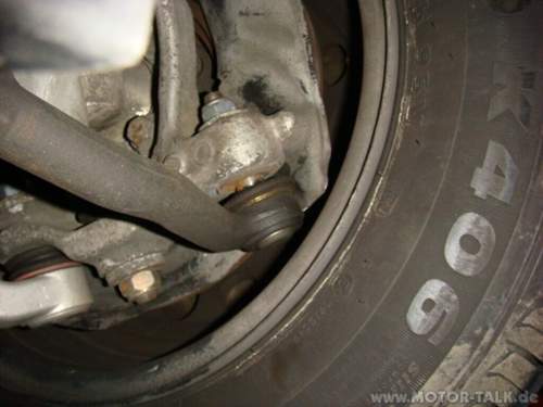

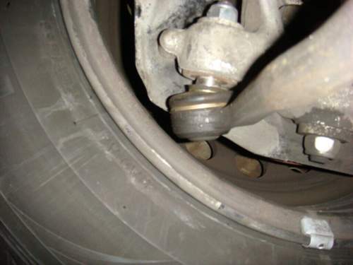

Hi Gemeinde
Ich hatte auch mal neue Spurstangenköpfe bei iiibähhh gekauft und feststellen müssen, dass der Konus einen falschen Winkel hatte.
Siehe Bilder
wer_pa
Original geschrieben von wer_pa
Hi GemeindeIch hatte auch mal neue Spurstangenköpfe bei iiibähhh gekauft und feststellen müssen, dass der Konus einen falschen Winkel hatte.
Siehe Bilder
wer_pa
ich glaub ich haette den verkaufer verklagt wenn die von dem konus nicht passten.....
Siehe Bilder
wer_pa
Das Traggelenk steht viel zu weit raus, das gehört weiter ins Schwenklager...
Gruß Thomas
Siehe Bilder
wer_pa
Sieht etwas komisch aus bei beiden Spurstangen. Hast du das auch richtig eingebaut bzw. mit Drehmoment angezogen? Sieht in der Tat aus, als wäre die Spurstange nicht 100% drinnen.

Hi Gemeinde
Die Bilder und die Reparatur sind schon ein paar Jahre her :-)
Da ich damals noch die Tonnenlager, Kugelgelenke und die hinteren Radlager beim Freundlichen habe machen lassen, wurden hierbei auch die iibaeh Spurstangenkoepfe durch Originalteile ersetzt.
P.S.
Der Verbau der iibaehh Teile wurde korrekt durchgefuehrt :-)
