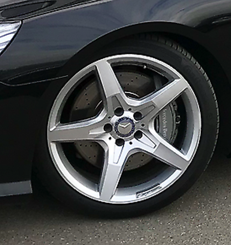

Einen freundlichen guten Tag an die Gemeinde.
Ich würde gerne meinen SL 500 R 231 mit AMG Felgen -(Serienbereifung vorne 255 hinten 285 19 Zoll )
etwas aufhübschen.
Leider finde ich hier in der Suchfunktion, noch bei den Top Herstellern von Spurverbreiterung
eine verbindliche Aussage welche Spurverbreiterung ich montieren kann, ohne am Fahrzeug irgendwelche Umbauten durchzuführen.
Vielleicht kann mir jemand helfen.
Vielen Dank im Voraus
Gruß Klaus

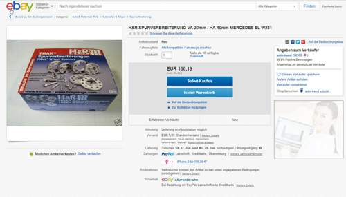

hallo.
wenn die suchfunktion nicht bringt, würde ich es mal mit google versuchen.
eibach bietet einen satz an 15 mm pro rad / seite mit abe.
schau auch mal bei h&r vorbei....
Hinweis:
Nur für Werksaluminiumfelgen zugelassen, nicht für Felgen aus dem Zubehörhandel!
Eignung:
SL R231, Baujahr 01.12 -
Baujahr:
01.12 -
Verpackungseinheit:
1 Satz für eine Achse
EAN:
4050278019088
Hatte auf meinem R231 hinten H&R 24mm pro Achse drauf bei Serienbereifung 19" mit AMG Räder. Keine Umbauten erforderlich.
http://www.h-r.com/bin/122XT0149.pdf

Die Frage lässt sich für Deine Vorderachse so einfach nicht beantworten, wenn man nicht weiss, welche der AMG-Felgen, bzw. welche ET Du vorn auf Deinem Fahrzeug hast.
An der Hinterachse ist die ET bei allen (zugelassenen) 9,5 x 19 "-AMG-Felgen 48, da habe ich auf beiden Seiten je 20 mm ohne dass ich den Kotflügel innen umbörrdeln lassen musste.
Auf der Vorderachse habe ich ET 35,5, da waren nur 10mm auf jeder Seite möglich, anderfalls scheuert der Reifen innen.
Vielleicht hilft Dir das weiter...?

Vielen Dank für eure schnelle Reaktion.
Mein Problem ist das ich die Einpresstiefe der AMG Felge nicht kenne.( steht nicht in den Papieren )
Bis jetzt hat sich folgendes herauskristallisiert;
An der Vorderachse geht 10 mm und an der Hinterachse 20 mm , jeweils pro Seite gesehen.
Und dann kommt die nächste Frage, welche Radbolzen verwende ich.
Am Besten ich gehe zu einem Tuner der sich damit auskennt, meine MB Werkstatt ist dazu nicht in der Lage.
( Ich leider auch nicht).
Danke an alle
Gruß Klaus

@Spurstange schrieb am 23. Januar 2018 um 17:11:35 Uhr:
nee, aber in der Felge steht üblicherweise auch die ET sowie auch die Teilenummer.
Vorderachse 8,5J x 19 ET35,5 - AMG Teilenummer A231 401 16 02
Hinterachse 9,5J x 19 ET48 - AMG Teilenummer A231 401 17 02
