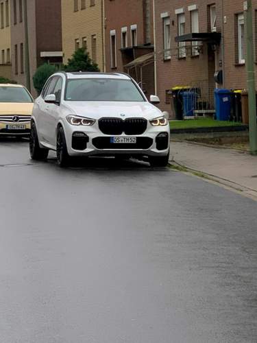

Moin jungs ich hab vorne 26mm pro Achse und hinten 40mm pro Achse
Alles eingetragen bekommen

Mit 22Zoll?
Hast du ein paar Bilder ?
