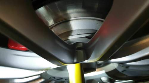

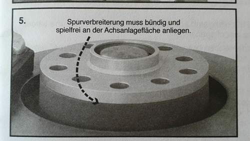

Moin,
gestern habe ich meine Sommerräder zur Probe montiert. An der Hinterachse brauche ich 5mm Spurplatten. Nun ist es so, das die Spurplatten einen größeren Außendurchmesser haben als die Radnabe bzw. der Topf der Bremsscheibe. Im Gutachten der Spurplatten steht nur, dass die Spurplatten nicht kleiner als die Radauflagefläche sein dürfen. In den beiliegenden Sicherheits- und Einbauhinweisen steht aber: "Spurverbreiterung muss bündig und spielfrei an der Achsanlagefläche anliegen". Bündig bedeutet doch, das der Durchmesser gleich ist.
Bei meinem 6C hatten die Spurplatten den gleichen Durchmesser, wie die Auflagefläche am Auto, daher die Verunsicherung. Im Grunde steht mein Auto im Gutachten drin, insofern sollte das doch eigentlich auch passen...

Bündig heißt, dass sie rundherum anliegende müssen und nicht schief anliegenden .Der Durchmesser kann ein wenig größer sein. War auch bei mir einmal so.
Bündig heißt, dass nix übersteht.
Themenstarteram 12. März 2020 um 9:58
Nu sagt er eine so, der andere so...
Wenn Sie nur etwas überstehen würden, aber das sind geschätzte 3mm, die da rausschauen, zwischen Felge und Bremse.
Ich meine damit, dass wenn der Zentrierring zu lange ist und die Spurplatte daher nicht ganz genau an der Bremsscheibe anliegt, nicht sein soll. Das würde ich als bündig verstehen.

Das hab ich auch gelesen, aber bei den Einbauhinweisen steht halt auf einem Bild (siehe unten), dass es bündig sein soll.

Einbauhinweise
Spurplatte Hinterachse

Bündig laut Duden: auf gleicher Ebene liegend, eine Ebene bildend
Also darf der Rand m.M.n. rausstehen, die Ebene sind die Auflageflächen.
Aber: fahr doch einfach kurz zum TÜV und frag nach? Wenn deine Sommerräder zu breit sind, musst du doch sowieso hin?
Themenstarteram 13. März 2020 um 7:22
Das scheint sehr stark Interpretationssache zu sein. Ich würde bei der Definition vom Duden davon ausgehen, dass die Außenkanten gemeint sind. Im Hinterkopf habe ich da den Bündigfräser meiner Oberfräse. Mit dem würde man in diesem Fall den Durchmesser der Platte dem Durchmesser des Topfes anpassen.
Ich hab vorerst H&R um eine Stellungsnahme gebeten. Ich möchte das halt nicht zusammenbauen, bevor ich weiß, das es so bleiben kann, da ich Spurplatten mit Einbauspuren natürlich nicht zurück geben kann. Zum TÜV muss ich sowieso, das stimmt. Für die Felge gibt's nicht mal ein Gutachten für den GTI.
