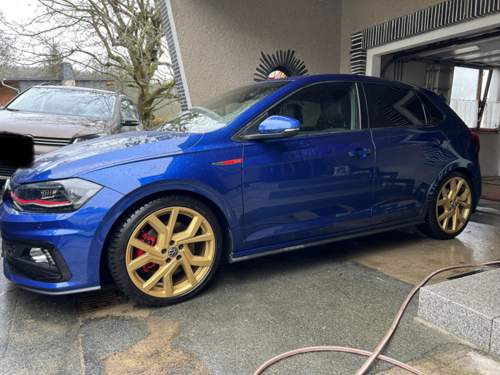

Hier mal ein Bild von heute auf die Schnelle gemacht, weil er grad mal sauber war… ;)
Danke für das Bild. Sind das H&R Federn mit 35mm Tieferlegung? Von der Tiefe her sieht es nicht schlecht aus.
Es sind H&R Federn drin ja…
Gibt es für den GTI unterschiedliche? Wie gesagt er ist etwa 3 cm tiefer als original :) habe ihn aber schon so gekauft…
