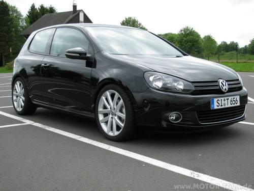

werksseitig war das Vancouver Sportpaket drauf
7,5 x 18 225/40
Änderung: 30 mm H&R Federn
Spurplatten vorne 2 x 12 mm und hinten 2 x 15 mm
bei tiefen Bodenwellen in Kurven setzt der Rad an der Kotflügelinnenseite (Kunststoffabdeckung) schon mal auf. Heute würde ich vorne eher die 10 mm Scheiben nehmen.

die hinteren oder vorderen schleifen??
mit deiner Bereifung kannst vorne hinten locker 10mm Scheiben drauf machen, dann schleift es nicht.
Vancouver hat ET 51 wenn ich mich recht erinnere.
die 30mm Federn sind genau richtig für die Bereifung...da es nicht übertrieben aussieht

30mm federn oder 35 ??? hast oben was anderes stehen wie in der signatur ;-)
oops, sorry, sind 35 mm Federn !!
was denn nun > vorne hinten :confused: ich habe vorne 12 mm, besser wären die 10 mm gewesen.
schleifen tut nichts, bei abrupten Bodenwellen setzt er kurz vorne innen rechts auf
