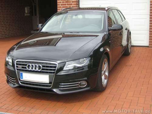

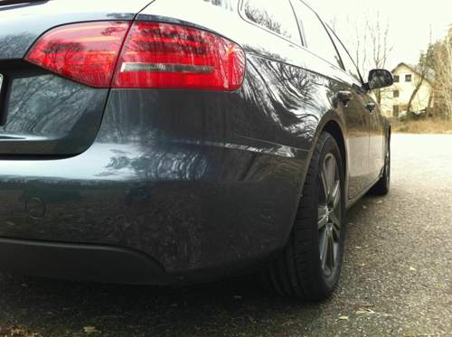

falls es dir hilft....hier mit 7,5x17 et45 plus 225/50 und ambition fahrwerk mit 20mm platten pro seite (40 an der HA)
Img-9627
Sehr gut! Mir hilft das... genau die Felgen habe ich für den Winter.
So habe ich mir das vergestellt, so soll es auch aussehen!😉
Dann aber rundum... vorne sieht aber nicht so. Da geht doch was Maggo!

20mm pro Seite gehen problemlos auf der Hinterachse
Vorne 15/Seite und hinten 20/Seite ist optimal.
Dann stehen die Räder exakt gleich weit raus.
Hier mal ein Foto mit vorne 10mm und hinten 20mm.(Hatte ich Anfangs montiert)
Vorn ist noch Luft, deshalb auf 15mm gegangen.
