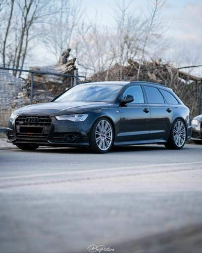

Ich fahre im Sommer die Felgen von Wheelworld in 9j x 20 ET37. Jetzt wollte ich mir 20mm Spurplatten(H&R) Pro Achse hinter machen. Beim montieren fiel mir auf das die Fase der Felge eine andere Gradzahl hat wie die der Spurplatte. Es kam zu einem kippeln der Felge im montierten Zustand da die Felge nicht an der Spuplatte anlag. Es war ein Luftspalt von ca. 1.5mm dazwischen.
Meine Frage: Hat das Problem noch jemand oder gibt es irgendwelche Adapter?

Hatte ich auch. Mir wurden Spurplatten von Mercedes geschickt. Allerdings in der richtigen Verpackung. Kontrolliere die eingestanzten Nummern auf den Platten ob die stimmen.
Danke für deine Antwort. Habe ich alles geschaut. Habe auch bei SCC angefragt, die meinten das es dafür Adapter gibt.
Mit Adapter meinen die sicher Zentrierringe. Ist aber ungewöhnlich, dass man für Platten noch extra Zentrierringe braucht, es sei denn, Deine Felgen haben eine andere Mittenbohrung, als die Originalfelge. DAnn müssten die Felgen aber auch ohne Spurplatten kippeln. Diese Zentrierringe findest Du in egay in Kunstoff und auch in Alu.

Das habe ich mir auch gedacht das es eigentlich kippeln müsste ohne Platten. Aber diese Fase bei den Platten, sind von H&R, scheint eine andere Neigung/Gradzahl gegenüber der originalen Nabe zu haben. Deswegen suche ich 5mm bis 10mm pro Achse, weil diese haben keine Fase, zumindest die 5er nicht..
Bist Du sicher, dass diese Felge für den 4G ist? Die Größe/Maße alleine macht es ja nicht. Meine 10er und meine 20er Platten lassen die Originalfelgen absolut nicht kippeln.
Entweder sind die Platten nicht für den 4G oder vielleicht die Felge nicht.
Kippeln denn die Platten auf der Radnabe ohne Rad schon? Oder kippelt die Felge nur auf den Platten.
Ganz beantwortet hast Du meine Frage noch nicht, ob die Felge auch ohne Platte auf der Nabe bereits kippelt.
Laut Gutachten müssten die ohne Zentrierring passen, wenn sie für den 4G sind.
https://www.felgenoutlet.de/.../00359681.pdf
Das gleiche gilt für die Spurplatten auch, wenn sie für den 4G sind. Diese sollten die Nummer "H&R 2055668" auf dem Rand eingeschlagen haben.
https://www.h-r.com/bin/112XT0079.pdf
Mahlzeit...Die Platten passen auf die Nabe, kein kippeln. Mache ich aber das Rad danach rauf, habe ich einen minimalen Luftspalt zwischen Platte und Rad.
Habe jetzt 5mm pro Rad drauf, diese haben keine Fase. Alles gut, vielen Dank für eure Antworten.
