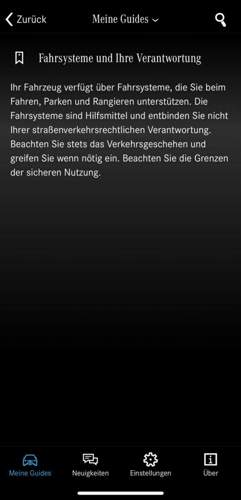

Du musst das ja nicht akzeptieren, ich fürchte nur es wird keine Abhilfe geben.
Les die BA, da stehen Hinweise zu den diversen Helfern drinne. Genau das wird man Dir sagen.
Es passiert ja nicht jedesmal wenn ich deinen Eröffnungs-Fred richtig gelesen habe. Von daher musst Du mit leben oder die Funktion abschalten.
346a6750-7d17-4150-8dee-40a4da5d519d
Was heißt akzeptieren. Ich wollte damit sagen, dass du auch teilweise umlernen musst, weil die Helferlein sich nicht an dich anpassen.
Und wenn man berücksichtigt nicht mehr so nah an durchgezogene Linien heranzufahren etc. Tritt das auch eigentlich nicht mehr auf.
Mit Helferlein ist es eine bedeutend andere Fahrerei.
