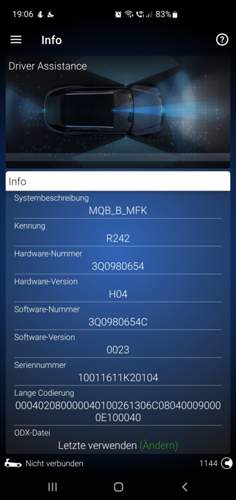

Du schreibst 5F, das ist das Infotainment, das hat aber nix mit LaneAssist zu tun.
Was für eine Softwareversion haben sie den auf das A5 aufgespielt. Bei unserem Sharan, gibt es z.b. Kein neuers Update:
Yeb auf der Rechnung steht 5F. Codierung wurde auch nicht überprüft, hatte ich schon bei der Heimfahrt gesehen.
