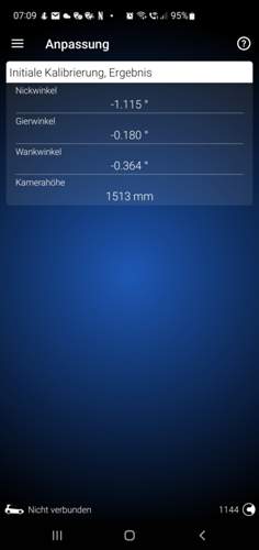

Im vcds hab ich neigungs und gierwinkel der Kamera gefunden , sieht nicht auffällig aus. Halbes grad ca.

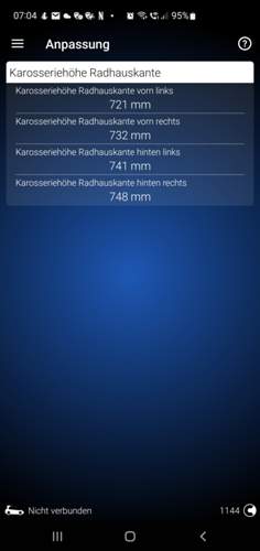

Ne dämliche Frage
Karosseriehöhe Radhauskante, wenn ich es richtig gelesen habe, ist es doch vom Rad Mittelpunkt zur Radhauskante oder? also beim Ali/Sharan ca 400mm laut Reparaturleidfaden. Ist das der Richtige Wert?
Laut Achsvermessungsungsprotokoll wäre mein Fahrzeugniveau vorne 300 bei Sollwert 400. Im VCDS hab ich unter ist Karosseriehöhe Radhauskante einen Wert von über 700...
Auch steht im Protokoll von der Spureinstellung, Standardfahrwerg, eigentlich müsste es ja DCC sein, weil nach Reparaturleidfaden, die Werte unterschiedlich sind.

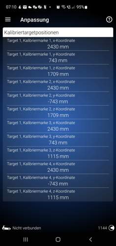

Hallo Klaus, ich hab mal die eingestellten Werte von unserem Sharan angehängt.
Vielleicht wurde bei der Achsvermessung ein Stecker nicht angeschlossen?
Bilder STG A5
Themenstarteram 17. Februar 2023 um 6:22
mhh, du hast auch über 700mm drin stehen, wenn ich nach vcds und Karosseriehöhe Radhauskant google kommt meist das hier
"Die tatsächlichen Abstände zwischen Radhauskante und Radmitte an allen vier Rädern mit einem geeigneten Massband ermitteln"
Und das wären die 400mm. Auch steht komischer weise im Protokoll, das mein Fahrzeugniveau ingesamt 100 mm zu niedrig wäre... siehe Anhang
700mm wären aber vom Boden aus, und nicht von Radmitte, was ja alleine bei Unterschiedlichen Luftdruck zu unterschiedlichen Werten führen dürfte.
