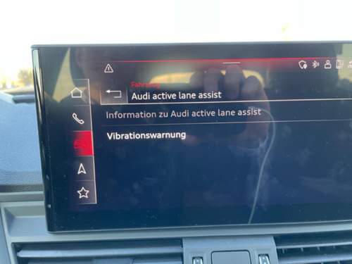

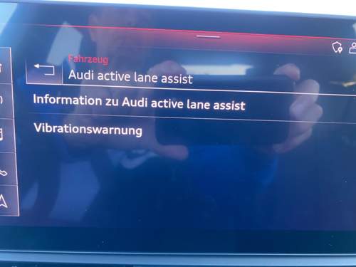

Hallo. Wahrscheinlich habt ihr alle recht, denn bei manchen funktioniert der Lane Assist und bei anderen nicht.
Audi hat bei manchen Modellen vermutlich eine falsche Software aufgespielt. Siehe Bilder. Bei meinem Audi (Q5 / 10-2021) fehlt im Lane Assist die Auswahl zwischen spät und früh, obwohl ich die Assistenzpakete Tour und Stadt habe.
Audi hält sich sehr bedeckt und die technische Fachabteilung, die man nicht kontaktieren kann, sagt nur dem Händler, dass das Problem bekannt ist, es aber aktuell keine Lösung gibt.
Wer hat noch das Problem, dass er zwischen früh und spät nicht wählen kann?

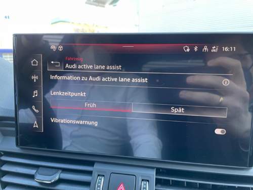

Hallo Clarence,
Meiner ist Bj. 9/21 und ich kanns auswählen!

Hallo Clarence,
Mein Sportback hat Modell Code FYTC9YBL (2022), gebaut im 4Q/21, geliefert 1/22, und ich kanns nicht auswählen. Vielleicht helfen Dir meine anderen Software Stände weiter.

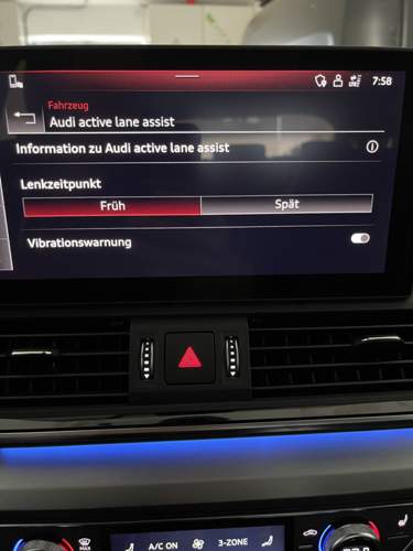

Es gibt inzwischen ein Softwareupdate (TPI 2065600/1) damit ist der Eingreifzeitpunkt wieder wählbar, Spur halten geht ganz ordentlich und das Lenkrad muss nur berührt und nicht mehr bewegt werden damit die entsprechende Warnung weggeht
