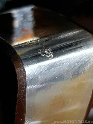

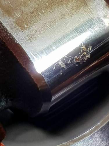

Spuren in der Nockenwelle am Spitz der Nocke RP 1.8
VW Golf 2 (19E)
Habe bei genauerem hinsehen diese komischen kratzer entdeckt. Weiss jemand wieso es diese gibt? Aber läuft schon seit 1000 jahren so. Auf den Tassenstösseln ist nix zu sehen. Kann man das so lassen oder muss ich die Nockenwelle raus schmeissen? Aber ich denke, normal ist es nicht. Vielleicht mal kein öl oder so. Guckst du Foto. Eddy

Ein riesen Danke für Eure super hilfreichen Antworten. Ist vieles dabei was mir einleuchtet. Der dolle ist jetzt 29ig. Ich hab ihn jetzt 13 Jahre. Wie gesagt, diese Spuren waren immer schon seit ich ihn hab. Und bleiben immer gleich. Hydrostössel haben keine schädigungen von den Nocken. Vielleicht was er lange gestanden oder wie golfmanhattan sagt, dass das Öl mal scheisse war. Nun, ich denke, dass der Motor ne neue NW verdient hat. Neu oder gute gebrauchte. Übrigens hat der Golf wirklich 438'000 geleistet. Es gibt kein Tag an dem er nicht läuft. Ist RP Automatik, aber leider das 2te Autom.getriebe. Der Motor ist noch perfekt. Letztes Jahr den Zyl.kopf überholt, nun säuft er kein öl mehr wegen neuen Ventilschaftdichtungen.Vorher pro monat 1 L. ( pro Jahr 12 liter, in meinen 13 jahren ca 150 Liter Öl) 🙂🙄 Eddy
Muss mich entschuldigen, ja hab das Thema wirklich hier schon mal verfasst. Habs wirklich vergessen, dass ich wegen diesem NW-problem schon mal nachgefragt habe. Hoffe ich habe niemanden gekränkt. Sorry...Eddy

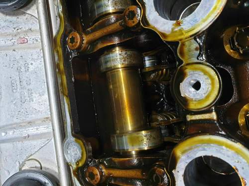

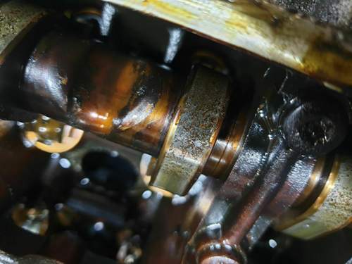

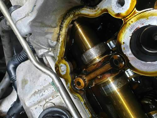

Hallo habe auch Spuren an meinen Nockenwellen.
Es handelt sich hier um ein vw Eos 2.0 tfsi bj 08 km 130000.
BWA Motor.
Habe gestern neue steuerkette gemacht da sich das Auto in warmen Zustand an hört wie ein alter Diesel totales klakern.
Und diese spren gesehen

Bild 1, die Gleitfläche des Schlepphebels schaut nicht mehr wirklich taufrisch aus. Die würde ich mir mal genauer ansehen, wenn eh schon offen ist.
Sieht mir eher nach Rollenschlepphebel aus, da gleitet eher nix . . . sondern rollt drüber . . . aber schön sieht's trotzdem nicht aus.
Aber ob das deswegen gleich Geräusche macht ? Höchstens die Rollen wären auch unrund . . .
Also für meinen Geschmack sieht der Kopf innen schon arg übel aus. (Hat die Karre überhaupt mal einen Ölwechsel gesehen?) Wirst wohl um neue Rollenschlepphebel und Nockenwellen nicht ganz rumkommen...
