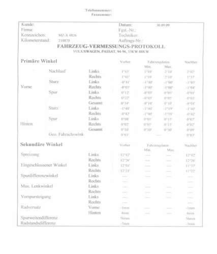

So....wie angesagt wurde Fahrzeug auch in einer Fachwerkstatt vor stellig um Spur u. Sturz zu vermessen und einzustellen..55€
Mal zum Vergleich die Eigenmessmethode zum Prüfstand
Einigermaßen geraden Platz gesucht....Richtschnur angebracht u. am Rad vorbei hängen lassen....Abstand gemessen an Felgen Ober u. Unterkante...subtrahiert, Differenz ermittelt von 4mm auf 14" Felge mit 383mm.
Ergebnis=0.598°=-0°35.88 Minuten auf der linken Seite...rechts hats angefangen zu regnen
Vorne Links waren es dann wohl doch -0°41`, knappe 5 minuten daneben 🙂
Problem bei der Sache ist einen wirklich geraden Untergrund zu finden...fast unmöglich. Aber darum gehts mir nicht...
Laut Meßprotokoll ist der Nachlauf nun Links 2°02 und Rechts 1°37, lässt sich nicht gesondert einstellen und ergibt sich aus den restlichen Einstellarbeiten automatisch...dennoch eine Differenz?
Nach dem Einstellen vorne:
Sturz links -1°05
Sturz rechts -1°04
Spur links -0°01
Spur rechts -0°03
Gesamt -0°04
Was noch auffällt...Sturz hinten Rechts liegt bei nur -0°42´...links im Soll bei -1°40´. Hinten kann man aber nicht nachstellen...wie kommt das, sollte der Achszapfen krumm sein?

Poste doch bitte mal das Messprotokoll!😉
Tach
Im Anhang das Messprotokoll....wie gesagt der Nachlauf vorne und der hintere rechte Sturz macht Nachdenklich....bin Fahrwerkslaie
Gruß Thomas
Vermessung
Der Sturz ist zwar außerhalb der Toleranz, aber ansonsten sieht es gut aus, also würde ich mir da keine Gedanken machen!
Sind die Federn hinten ganz?

Warum wolltest Du die Fahrwerkseinstellung eigentlich prüfen lassen? Kann nirgendwo lesen, das Du Probleme hattest?
An meiner Hinterachse ist auch ein Wert außer der Toleranz, der Reifenfritze hat gesagt, da kannst nix einstellen, also nicht drüber nachdenken ...
Karre fährt geradeaus, Reifen laufen sich gleichmäßig ab ... was solls.
Gruß Ronny
Tach
Die hinteren Stoßdämpfer wurden im Juni mit neuen Staubschutzmanschetten/Staubkappen und Anschlagpuffern versehen...beide Federn in einwandfreiem Zustand, ebenso die Gasdruckdämpfer.
Der Werkemann meinte es könnte der Achszapfen verbogen sein, Bordsteinrempler könnte schon ausreichen.
Anmerken möchte ich noch...nach dem Vermessen und Einstellen in der Werke....die Karre läuft so was von Geradeaus, lässt sich nun in der Kurve mit einer Hand steuern, keine nervöses Gewackel...ganz anderes Auto.
Die Einstellerei war ihr Geld wert....kleinlaut zugeb. In Eigenregie ist es wirklich sehr schwierig.

Die Einstellerei ist nur ihr Geld wert, wenn derjenige sich auch Mühe gibt. Wenn man so einstellt, das es nur in den Toleranzbereichen liegt, dann ist es auch nicht das gelbe vom Ei. Bei dir gibt es zwar noch ein paar Kleinigkeiten zu optimieren aber das merkst du dann nicht wirklich am Fahrverhalten. 😉
