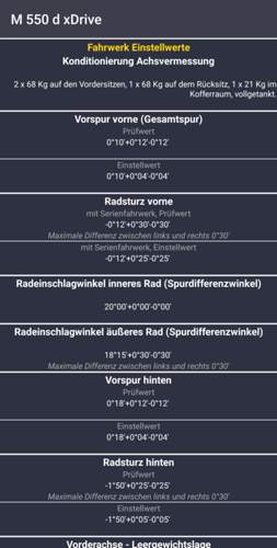

Hi!
Wäre bitte jemand so nett, mir die Einstellwerte für Spur und Sturz zu nennen?
Vorne & hinten
F11 520 d / XD / 2013 LCI
Ist Sturz hi. -1,5 +/- 0,25
Spur ?

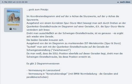

...Eingangswert -3°41'?
Im Einstelldiagramm geht die Skala bis -170' = -2°50' und die längste Sturzkennlinie (Einstellung am Querlenker) endet bereits bei -2°40'.
Die Frage ist, ob das überhaupt erreichbar oder eine Fehlmessung war.

@maxmosley Interessante und gute Frage.
Da allerdings zwei "Institutionen" diesen Wert gemessen haben, würde ich das mal glauben.
Die Erklärung liegt vielleicht darin, dass BMW im Diagramm nicht die Grenzwerte mit dargestellt hat, da es ja um die Zielwerte und die Methode, diese zu erreichen geht. Vielleicht hat man dann den Maßstab so gewählt dass man die Werte im eigentlichen Zielbereich noch gut erkennen/eintragen kann und da man sich auf eine A4-Seite beschränken wollte, sind dann die weiter entfernten "Ränder" abgeschnitten worden.
